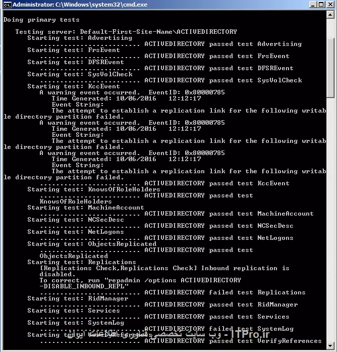

جناب نصیری من یه شات از dcdiag که از سرور فعلی اکتیو دایرکتوری گرفتم میذارم ممنون میشم راهنمایی بفرمایید که error هاو warning ها مربوط به چی هستن
و آیا با این وضعیت اگر دامین رو منتقل کنم سرور جدید دچار مشکل نمیشود ؟
||http://network.tosinso.com/files/get/610eb656-93f4-47b2-bad1-4c379e3ab03a||

سرور معیوب باید بصورت کامل از مدار خارج بشه و هیچ اثری ازش نباشه ، چه در DNS چه در Users and Computers و چه در Sites and Services هیچ اثری ازش نباید باشه ...

جناب unity عزیز ممنون از پاسختون
فقط یه سوال ٰ اگر FSMO ها منتقل شوند آیا مشکلی نیست تا وقتی سرور معیوب down نشده هر دو در شبکه باشند ؟ یا باید پس از انتقال ٰ سرور معیوب حتما demote شود؟
و یک سوال دیگه اینکه پس از راه اندازی ادیشنال ٰ در قسمت sites & Services وقتی replicate now رو میزنم خطای زیر را میدهد
The naming context is in the process of being removed or is not replicated from the specified server."
