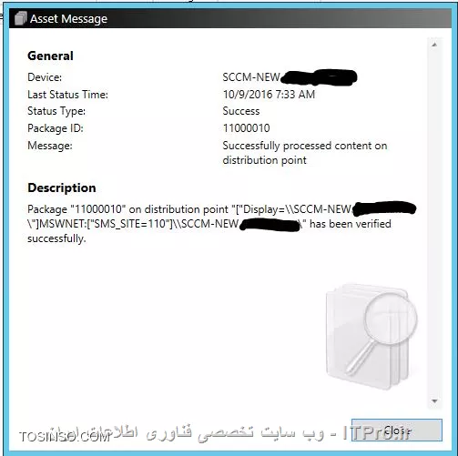

||http://network.tosinso.com/files/get/1312fbb6-b944-4209-a3e2-876d356b635a||
با عرض پوزش به خاطر محو کردن Domain
12 تا پیغام داده اما آخرین warning رو سال 2014 داده
پاسخ در 1395/07/17 توسط
یکبار رول distribution point رو حذف کنید و دوباره نصب کنید احتمالا حل میشه
