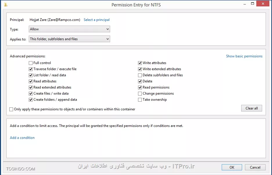

من میخواستم یه پوشی ای ایجاد کنم که کاربرا بتونن توش فایل ایجاد کنن ویرایش کنن اسم فایل رو تغییر بدن ولی به هیچ عنوان نتونن اون فایل و فولدور رو ِDelete بکنن. من از هر Permission ای استفاده میکنم نمیشه. Modify میدم میتونه Delete کنه وقتی هم که تو قسمت Advanced Permission تیک گزینه Delete رو برمیدارم دیگه اسم فایل رو نمیتونه تغییر بده و هر فایل یا فولدر جدیدی که درست میکنم به همون اسم میمونه. ممنون میشم راهنماییم کنید.

شما Delete subfolders and file رو باید به کاربر بدید و خود گزینه Delete رو ازش بگیرید.
اگر تست کردید نشد بگید تا جزئی تر بگم

شما اون Applies to رو تنها بذارید روی subfolder and filkes و تیک هر دو تا دیلیت رو بردارید.
نیاز به تست هم ندارم چراکه به حرأت می تونم بگم در شرکتی که هستم ما پیچیده ترین فایل شیرینگ رو داریم در واقع پیچیده ترین حالت های پرمیژن ها رو روی فایل شیرینگ خودمون پیاده کردیم که شما فکر نکنم حتی به همچین سناریوهایی هم فکر کرده باشید.

در چکباکسهای سمت چپ درست تیک زدی
اما چکباکسهای سمت راست سه تا چک باکس بالا را تیک میزنی و تیک delete را بر میداری و سه تای آخر را درست زدی

اگه به صورت عکس پیوست بگین، که کلا میتونه هم فایل رو ادیت کنه و هم ویرایش و هم دلیت.
من میخواهم نتونه دلیت کنه ولی بتونه هر کاری رو انجام بده.

||http://network.tosinso.com/files/get/ab4a108c-0718-41a1-9bea-1578a56bf2b1||

این کار شدنی نبود ولی بعضی دوستان بیخودی راه حل میگفتن. تو ویندوز کاربری که بتونه فایل رو ادیت کنه و اسمشو تغییر بده پس فایلو هم میتونه حذف کنه.

شما اون گزینه های Delete رو برعکس تیک بزنید!

بازم هم میتونه Delete بکنه فایل ها و پوشه ها رو.
ممنون میشم خودتون هم تو سیستمتون یه تستی بکنید.
فک کنم منظور من رو یکم برعکس متوجه شدین. من میخام که کاربر به پوشه ای که بهش دسترسی دادیم بتونه فایل بزنه ولی نتونه از اون پوشه فایلی یا پوشه ای رو پاک بکنه

وقتی تیک delete رو برمیدارم. دیگه کاربر نمیتونه اسم فایل ها و پوشه ها رو تغییر بده. خودتون هم میتونید تست بکنید

خب این چیزی که شما دارید میگید خیلی غیر منطقی هست وقتی یک فرد بتونه اسم فایل یا فولدر رو عوض کنه یعنی عملا داره ماهیت اون فایل یا فولدر رو تغییر میده یعنی تغییر اسم = حذف کردن
کاربر th e nd کاملا درست میگن

کاربر the end ممنون از راهنماییتون. ولی این کار هم مشکل منو حل نکرد. وقتی تیک گزینه delete برداشته میشه کاربر نمیتونه دیگه اسم فایل هارو تغییر بده. که این برخلاف خواسته من هستش.
شما تو اون شرکتی که کار میکنین
باید بهتر از من بدونید که گزینه apply to مربوط میشه به این که این پرمیژنی که میدین کجا اعمال بشه اصلا به بحث ما ربطی نداره. ولی من بازم گفته شما رو تست کردم و جواب نگرفتم.
