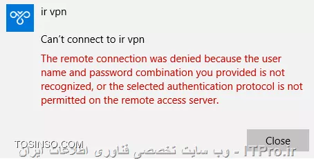

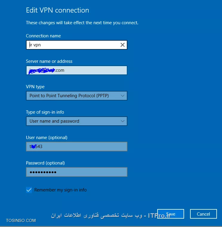

میگه یا user name یا password اشتباهه که با همین یوز نیم و پسورد با ویندوز 7 به vpn کانتکتیم
و در ادامه پیام میگه شاید دارین از پروتکل اشتباهی استفاده میکنید که من از پروتکل pptp استفاده میکنم
||http://network.tosinso.com/files/get/21ea3dd3-7c9c-4459-bd72-acf25926704c||||http://network.tosinso.com/files/get/4bf4db1b-96f9-43c2-9c50-99a08e7482c0||میگه یا user name  یا password  اشتباهه که با همین یوز نیم و پسورد با ویندوز 7 به vpn  کانتکتیم

دقیقا این همون مشکل منم هست رو ویندوز 8 و 10 پیغام خطای بالا رو میده
ولی رو ویندوز 7 به راحتی متصب میشه از نوع pptp هم ساختمش
من حتی تک تک تنظیمات مطابقت دادم
کسی راه حلی نداره براش

یعنی چی هیچ جوره روی ویندوز 8 و 10 جواب نمیده؟ به هر حال جوابم نده یه خطایی چیزی میده! لطفا متن اون خطا رو بذارین
