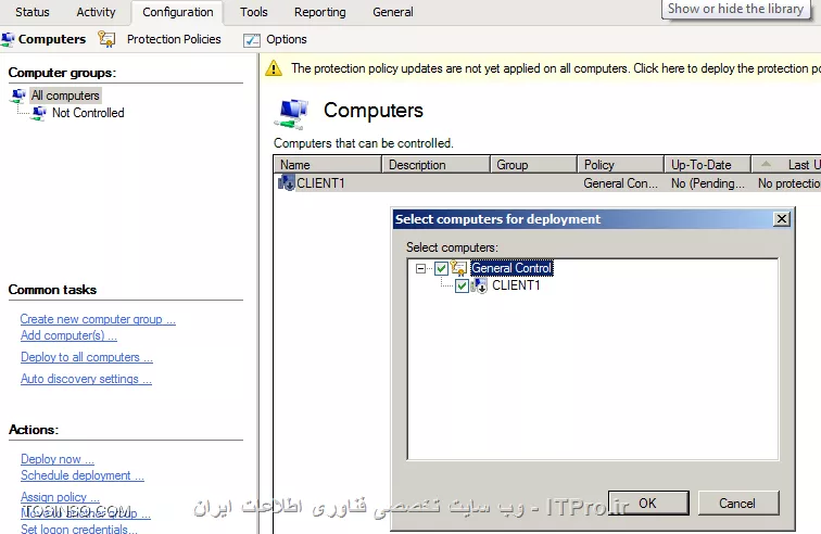

ITPro ای عزیز
شما ابتدا در تب Configuration در قسمت Computers میتونید لیستی از کلاینتهایی که Agent روشون نصب شده رو مشاهده کنید روی اونها راست کلیک کرده و Delete رو بزنید
در نهایت Ctrl + D رو بزنید تا تنظیمات جدید به کلاینتها Deploy بشه
وقتی این دکمه ها رو زدید پنجره ای باز میشه و از شما میپرسه که تنظیمات به کدوم کلاینتها اعمال بشه و شما لیست کامپیوترهای مورد نظر رو انتخاب کنید و OK کنید
در نهایت اگر نام کلاینتها از لیست حذف شد و گزارش خطایی داده نشد پس Agent حذف شده.
نکته : باید کلاینتها در زمان Deploy کردن تنظیمات روشن باشن تا Agent حذف بشه در غیر اینصورت با پیغام خطا مواجه میشید .

سلام ، باید یک Policy جدید ایجاد کنید که همش Allow باشه و بعد روی همه Deploy کنید که عکس فرآیند رو انجام بده همین...
