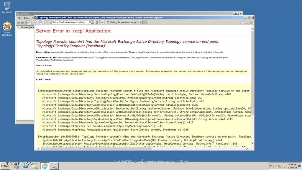

خطای Server Error /ecp بعد از نصب Exchange سرور
سلام. چرا بعد نصب eXCHANGE این Error میاد؟

سلام،exchange جز/ئ نرم افزارهای اصطلاحاٌ سخته ، توصیه می کنم سه تا مرحله زیر رو انجام بدید،
- Go to Service Manager console (services.msc).
- Start the Microsoft Exchange Active Directory Topology Service.
- Reopen the Outlook Web Application (OWA) page.

من با یوزر دامینی وارد exchange میشم. پس میشناسه.

دوست عزیز دلایل زیادی می تونه باشه ولی توضیه می شه که ۲۰۱۳ رو ویندوز ۲۰۱۲ نصب کنید ولی برای ارورتون باید بیشتر توضیح بدین

با توجه به خطا . مثه اینکه سرور Exchange دامین رو نمیتونه بشناسه . فک میکنم شما یکبار از روی سرور Exchange دامیننتون رو با دستور nslookup ریزالو کنید ببینید اصلا active و دامین رو میبینه .
