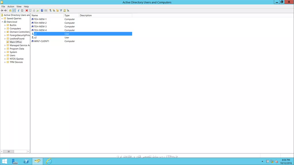

ساختار فعلی Active
بر طبق شکل ما OU ی اصلی به نام Main Office داریم که تمامی یوزر ها و ... در آن قرار گرفته اند و نیز در بکاپ نیز وجود دارند...

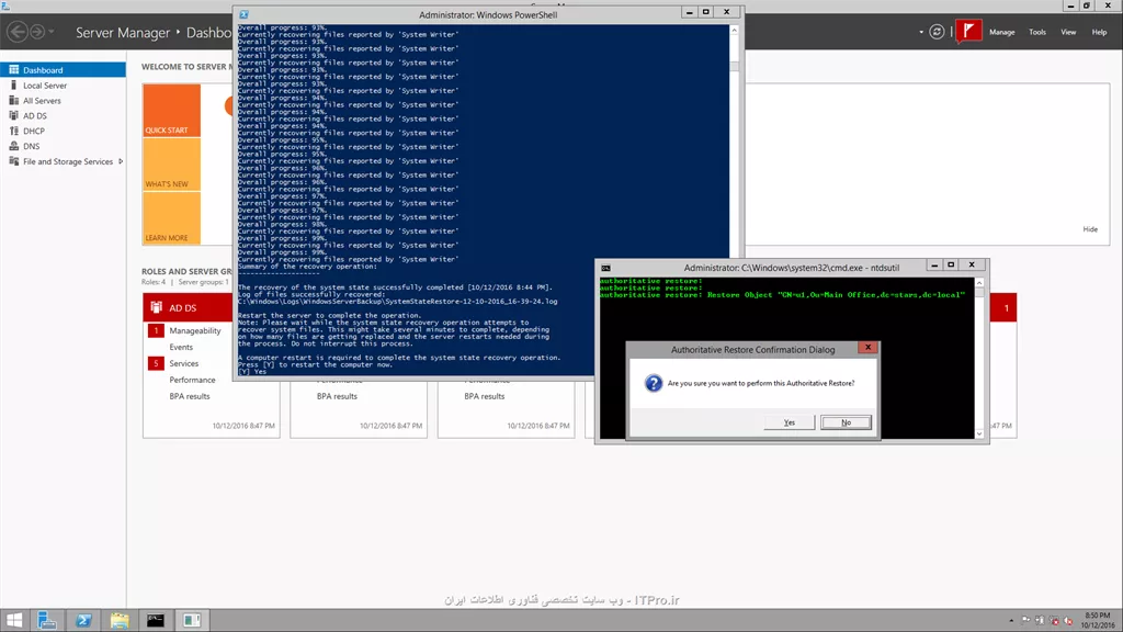

سپس به محیط DSRM رجوع کرده و اقدام به بازگردانی بکاپ کردیم برطبق تصویر:بکاپ بازگردانی شده و Selective  انتخاب شد

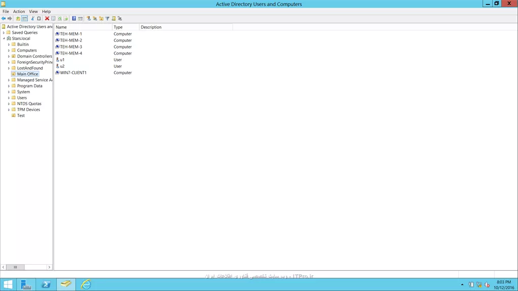

خب پس حالا ما باید یوزر u1 که پاک شده بود را با داشتن ou ی test که در بکاپ موجود نداشت داشته باشیم...اما چیزی که واقعا داریم:
یوزر u1  بازگردانی شد
یوزر u1 بازگردانی شد اما ou ای که ما پس از گرفتن بکاپ ساخته بودیم چندین ou و یوزر در آن وجود داشت از بین رفته است...
