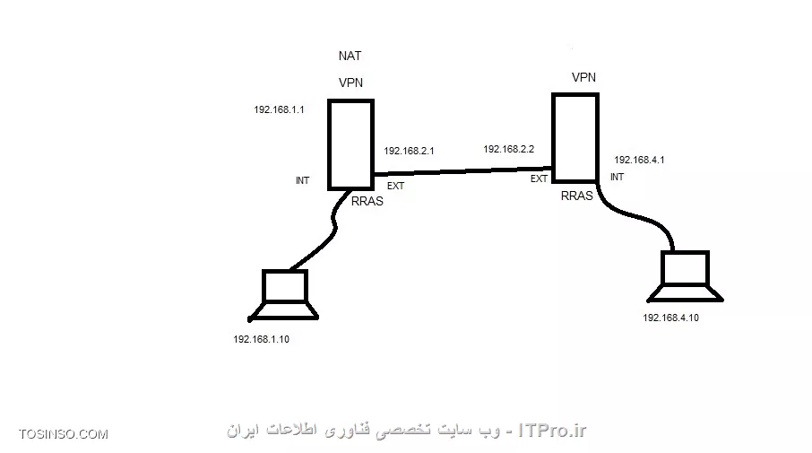

سلام خدمت دوستان عزیز.من این سناریو رو اجرا کردم.سرورها به هم vpn میزنن ولی میخوام کلاینت با آپی 192.168.4.10 بتونه به سرور با آپی 192.168.2.1 vpn بزنه.ولی نمیشه.کانکشن ساختم ولی نمیزنه.چکار کنم؟ممنون از راهنمایی دوستان.

آیا روت از سرور سمت راست به سرور سمت چپ وجود داره ؟ منظور روت خود سرور نیست،روتی هست که درخواستهایی که به سمت سرور سمت راست میاد و ناشناخته هست به سمت سرور سمت چپ بره.
اگر روتی نیست باید توجه کنید روت رو طوری ایجاد کنید که ترافیک از روی وی پی ان که زدید عبور کنه
