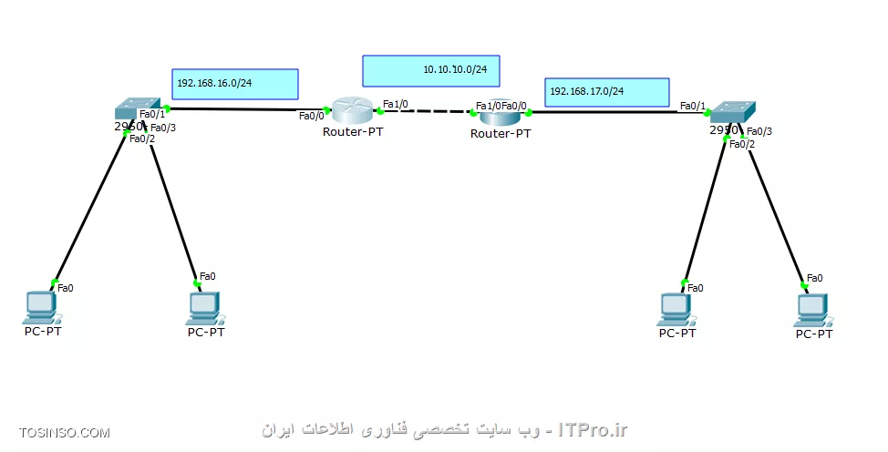

Route کردن دو شبکه از طریق Packet Tracer
سلام ، من می خوام این دو شبکه از طریق روتر ها با هم در ارتباط باشن یعنی موقعی که Ping می کنم درست Ping بگیره آیا شما می تونید من رو راهنمایی کنید؟ با تشکرسلام ، من می خوام این دو شبکه از طریق روتر ها با هم در ارتباط باشن یعنی موقعی که Ping می کنم درست Ping بگیره آیا شما می تونید من رو راهنمایی کنید؟ با تشکر||http://tosinso.com/files/get/a353beef-5fe9-4ee0-a003-66420db50061||

سلام دوست عزیز. همین طور که دوست عزیزمون ciscoman1994 گفتند باید در اینجا که دو سمت شبکه ادرس های مختلفی دارند، روت بنویسید. برای اینکه بهتر متوجه بشید من خط دستورات رو براتون میزارم
سناریو
در ابتدای کار برای هر دو روتر این موارد رو انجام بدید:
1- روشن کردن هر fas eth
2- دادن ادرس گیت وی به هر fas eth
بعد از این موارد باید برای هر روتر روت بنویسید تا بتونید بین شبکه های مختلف تبادل داشته باشید. من از دیفالت روت که از همه ساده تره و برای این شبکه کاربردی تره روت نوشتم. به این صورت که:
برای روتر سمت چپ مینویسید: ip route 0.0.0.0 0.0.0.0 10.10.10.2
و برای روتر سمت راست مینویسید : ip route 0.0.0.0 0.0.0.0 10.10.10.1
این هم فایل انجام شده
پاسخ در 1395/08/14 توسط
اگر ادرس های IP شما در دو سمت شبکه متفاوت باشه باید برای ارتباط از قابلیت روتینگ استفاده کنید که یا باید به صورت دستی روت بنویسید و یا بوسیله ی پروتکل های روتینگ ارتباط رو برقرار کنید
