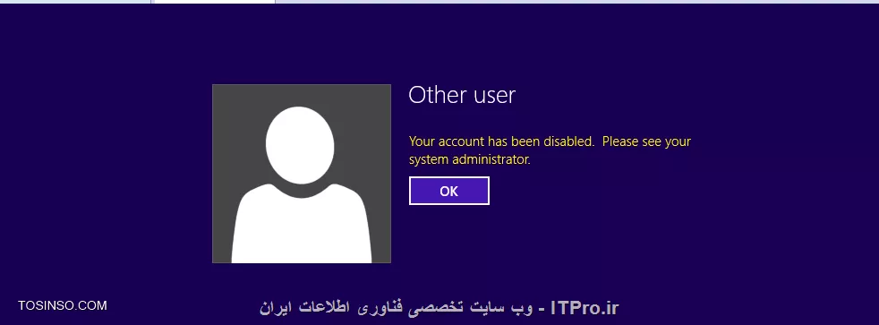

با ادمین لوکال که خواستم لاگین بشم
این پیام اومده واسم لاگین نمیشه
||http://network.tosinso.com/files/get/9d32392b-f7db-4f81-81bb-f67afa997ec5||
پاسخ در 1395/08/21 توسط
یوزر ادمینتون disableه‌... برید از safe mode ببینید از اونجا اگه میتونید برید داخل و ریجوین کنید ویندوز رو به دامین جدید
