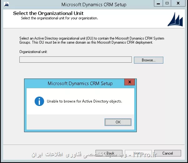

من برای شرکت دارم مایکروسافت CRM نصب میکنم
من دو تا سرور دارم که یکیش فقط دامین نصب شده
روی سرور دوم sql نصب هست و دارم CRM نصب میکنم
هر دو سرور روی ماشین مجازی هست و همه چی لوکال
این ارور رو به من میده

||http://tosinso.com/files/get/8f08f7a1-f270-4f5a-b2e1-5a6d2dea657e||
سرور دوم به دامین وصل هست و روی اکتیو دایرکتوری سرور اول توی کامپیوتر مشخصات ویندوز سرور دوم رو نشون میده

سرور CRM رو جوین کردید به اکتیو دایرکتوری یا نه ؟
پاسخ در 1395/08/22 توسط
دوست عزیز زیر دیپلم که اخه با اکتیو دایرکتوری کار نداره که .
شما باید در اکتیو یک ou بسازید و اینجا معرفیش کنید .
ضمنا این ارور نیست یک اخطاره برای ناقص انجام شدن یک کار.
دوست عزیز مجبور شدم
ضمنا من وقتی روی Brows کلیک میکنم این ارور رو میده یعنی حتی ou هارو لیستش رو باز نمیکنه
وقتی سروری قراره از اکتیو ou ه خاصی رو بخونه باید قبلش جوین باشه به اکتیو.
پاسخ در 1395/08/23 توسط
سلام اینکار رو هم انجام دادم بازم نشد
