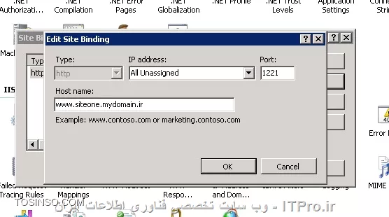

IP روی All Unassigned بود
iis binding
هم با www و بدون www هم تست کردم اما نشد
الان تو Url که www.siteone.mydomain.ir:1221 که میزنم سایت لود میشه اما وقتی www.siteone.mydomain.ir هیچی لود نمیشه (This site can’t be reached)

شما یه عکس از تنظیماتت ارسال کن !! خوب وقتی داره Name به سرور اشاره می کنه فقط ممکنه مشکل نزاشتن آدرس IP روی All Unassigned باشه !!
