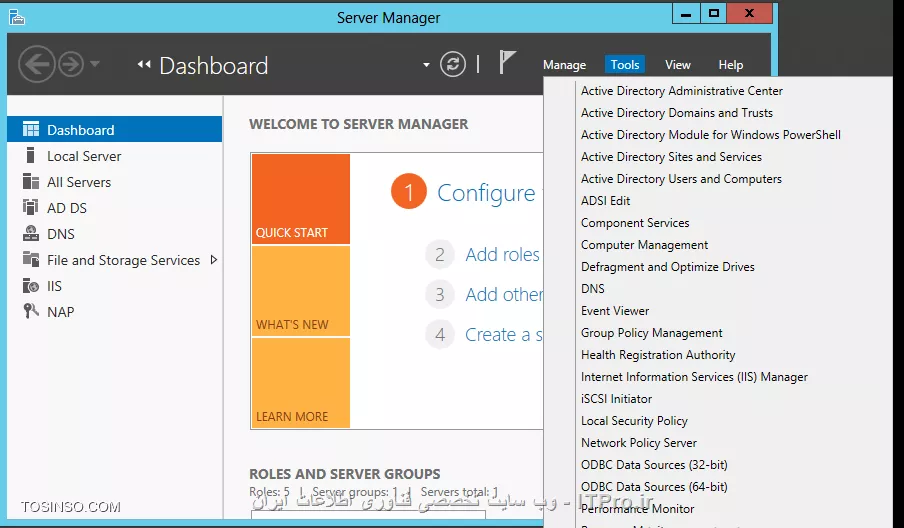

شما میتونید این کار رو با ou هاتون انجام بدین یعنی تنظیمات رو به ou اعمال کنید و تمام یوزرهایی که داخل اون ou هستن و حتی یوزرهایی داخل زیر شاخه ی اون ou هستن این تنظیمات بهشون اعمال میشه و تمام یوزرها پسوردشون به پسورد مورد نظر شما تغییر میکنه
برای این کار شما ابتدا باید از قسمت tools گزینه ی active directory windows for powershell رو انتخاب کنید

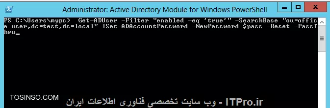

سپس باید باتوجه به وضعیت یوزرهایی که میخواهید این تنظیمات بهش اعمال بشه  (که من در اینجا یوزرهای enable رو در نظر گرفتم ) و انتخاب ou مورد نظر(ou=office user) و دامین (dc=test,dc=local) ،همچنین بعد از new password پسوردی که در تصویر دوم ایجاد کردیم  $pass وارد میکنیم دقت کنید که پسورد نهایی یوزرها itproITPO123 میباشد
||http://network.tosinso.com/files/get/97e898a8-35c6-41e6-9c84-5883805b2b34||
<c#>
 Get-ADUser -Filter enabled -eq 'true' -SearchBase ou=office user,dc=test,dc=local |Set-ADAccountPassword -NewPassword $pass -Reset -PassThru
<c#>
امیدوارم مورد استفادتون قرار بگیره

 Get-ADUser -Filter "enabled -eq 'true'" -SearchBase "ou=office user,dc=test,dc=local" |Set-ADAccountPassword -NewPassword $pass -Reset -PassThru

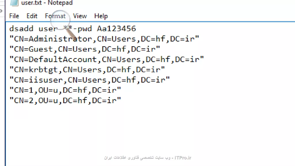

میگم که اول کل سطرها
dsadd user "CN=1,OU=u,DC=hf,DC=ir -pwd 1234
dsadd user "CN=2,OU=u,DC=hf,DC=ir -pwd 1234
بعد با فرمت bat ذخیره کن واجرا
پاسخ در 1395/09/15 توسط
dsquery user >c:\user.txt
فایل را باز میکنی که کل یوزرها را نشون میده اول کل یوزرها دستور
dsadd user ""-pwd 1234

اول سطر کل خط های که یوزرها رو نشون میده دستور dsadd را اضافه میکنیم وبعد این فایل را به صورت .bat ذخیره میکنیم وسپس اجرا....
اگر ماشین مجازی جهت تست داری اول رو اونا اجرا کن
