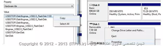

شما از روشی که آقای صادقی گفتند میتونید استفاده کنید ، یک روش دیگه ای هم من میگم ...
دوربین اون شخصی که قراره عکس بگیره رو ازش بگیرید و در کامپیوترتون بزنید ، بعد وارد کنسول Disk management بشید ( در Run تایپ کنید diskmgmt.msc )
تا زمانی که این دوربین به کامپیوتر شما متصل هست ، درایو ایجاد شده اون در کنسول دیسک منیجمنت دیده میشه ، در جایی که در تصویر نشان داده شده بر روی حافظه دوربینتان راست کلیک کرده و Properties بگیرید و در پنجره باز شده به تب Details برید در اونجا در قسمت Property کروشه رو باز کرده و Hardware ids رو انتخاب کنید

در قسمت Value روی اولین گزینه راست کلیک کرده و Copy را بزنید
بعد از اون یک پالیسی در مسیر زیر وجود داره به نام Allow installation of devices that match any of these device IDs که از طریق سرور به کلاینتهاتون اعمالش کنید

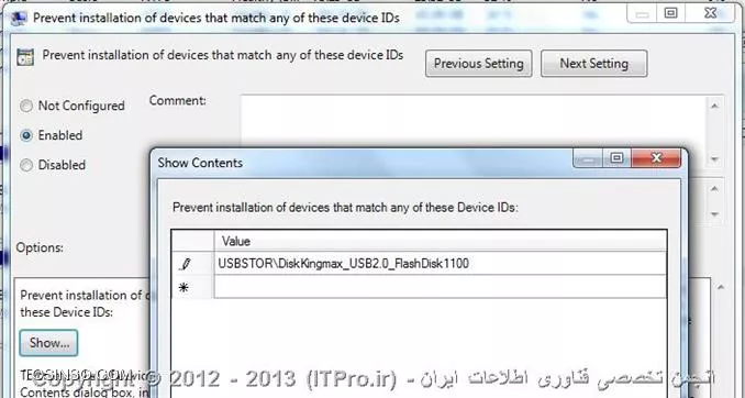

وقتی وارد این پالیسی شدید بعد از Enabled کردن ، در قسمت Options گزینه Show رو انتخاب کنید و در در اونجا اون آی دی رو که کپی گرفته بودید رو Paste کنید .
||http://www.tosinso.com/files/get/3b4ab010-6f63-47d5-9607-54234397fba3||
بدین صورت تنها دیوایسی که در نظر دارید و آی دی اون رو معرفی کردید یعنی حافظه دوربین شما در سر تا سر شرکت مستثنی میشه و قابل استفاده هست .
