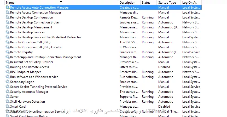

سرویسها همشون در حال اجرا هستنسرویسها همشون در حال اجرا هستن||http://network.tosinso.com/files/get/efcc313f-3a5f-430f-8f05-17ee7aec55d5||
پاسخ در 1395/09/21 توسط
این ینی سرور RemoteAppتون یا به هر دلیلی از شبکه خارج شده یا کلن سرویس ResmoteApp روی اون Staop شده. بررسی کنید این چیزایی رو که گفتم

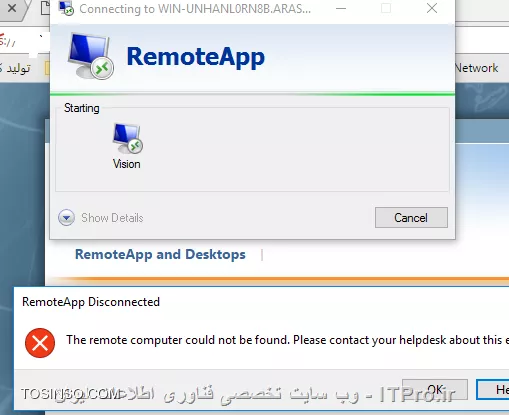

||http://network.tosinso.com/files/get/01236cb7-5f9a-4011-9b50-3e953fdfda39||
همه چیز نصب کردم ولی این خطا را میده موقع اجرای نرم افزار؟!
کلاینت رو همان workgroup قرار بده اما یک سرور دامین نیز جهت راه اندازی دوباره اجرا کن ٰ
در صورت مشکل دوباره تصویری از حطا رو قرار بده .
پاسخ در 1395/09/22 توسط
