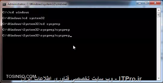

خب توی این عکس ما برنامه sysprep رو اجرا کردیم با استفاده از محیط cmd اما اینکه ما اول میریم سروقت فولدره windows بعدش چطور میریم سراغ فولدره system32 یعنی چه کلیدی از کی بورد رو میزنیم ؟ من اینتر میزنم کلا میپره میاد برای شروع یک دستور دیگه...کاری هم به این ندارم که میشه از طرق دیگه sysprep رو اجرا کرد.سوالم راجع به cmd است . با تشکر

منظورم اینه من چطور از خط اول دستور بیام خط دوم ؟ ( به اسکرینی که گرفتم نگاه کنید ) اینتر میزنم نمیشه . پس چه بزنم ؟

اگه میخواید فایل sysprep رو اجرا کنید باید تو اون مرحله که عکسشو گذاشتی همونجا sysprep.exe رو تایپ کنی و بعد اینتر بزنید

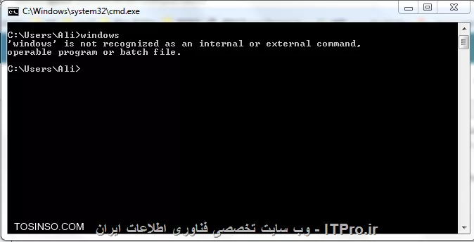

سلام . سپاس گذارم از وقتی گه گذاشتید . من cd \windows\system32\sysprep رو میزنم و بعد اینتر میزنم اما زیرش میزنه
'windows' is not recognized as an internal or external command,
operable program or batch file.
رو میزنه و کرسر میره به سر خط بعدیه خط فرمان
یا حتی میزنم windows اما بازم خطا میده :

نه اینطوری نمیشه!

cmd ویندوز یه خورده خنگه توی لینوکس مهم نیست در کجا باشید اسم نرم افزار رو بزنید اتوماتیک run میشه
شما در هر مسیری از درایو c باشید این رو بزنید به فولدر sysprep می رسید
حالا دستور dir رو بزنید محتویات فولدر رو میبینید
c:\Windows\System32\Sysprep>dir
 Volume in drive C has no label.
 Volume Serial Number is 7021-0974
 Directory of c:\Windows\System32\Sysprep
11/17/2016  01:49 PM    <DIR>          .
11/17/2016  01:49 PM    <DIR>          ..
12/04/2016  01:09 PM    <DIR>          ActionFiles
07/16/2016  06:14 AM    <DIR>          en-US
12/14/2016  12:09 AM    <DIR>          Panther
09/15/2016  08:26 AM           490,496 sysprep.exe
07/16/2016  03:42 AM         1,098,080 unbcl.dll
               2 File(s)      1,588,576 bytes
               5 Dir(s)   1,392,869,376 bytes free
خب طبیعتا فایل exe رو باید اجرا کنید در مسیر مربوطه میبینید اسم فایل exe اینه sysprep.exe
همین رو بنویسید و اینتر کنید اجرا میشه

فرمت اون فایل رو باید بزنی. exe رو به آخرش اضافه کن.
