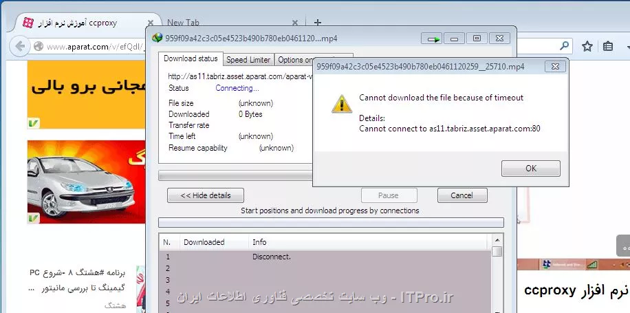

یک مشکل در مورد دانلود از طریق ccproxy داشتم
به این شکل که من همه تنظیمات رو انجام دادم الان یوزر من از طریق ccproxy که در سرور نصب شده براحتی میتونه به اینترنت دسترسی داشته باشه ولی وقتی میخوام یک فایل رو از هر سایتی مثلا 1 گیگ دانلود کنه از طریق IDM نمیتونه
من موندم چرا سایت ها رو میتونه باز کنه براحتی ولی نمیتونه برای مثال از آپارات فیلم دانلود کنه
تنظیمات مربوط به internet option و firefox رو هم انجام دادم
من فکر میکنم مشکل پورت داره مثلا پورت دانلود بسته هستم نمیدونم لطفا راهنمایی کنید

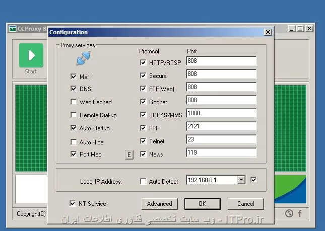

تنظیمات IP و PORT سرور را بر روی IDM قرار دهید .
option >proxy /socks > use proxy
پاسخ در 1395/09/24 توسط
ip سرور و پورت 808 را تو تنظیمات پراکسی idm قرار بدید درست میشه
موفق باشید
تنظیمات idm را انجام دادید؟
دوست عزیز باید تنظیمات پروکسی idm رو هم ست کنید
