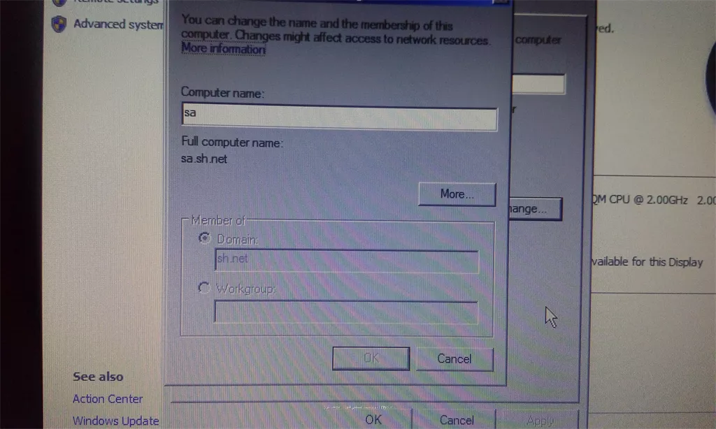

من تنظیمات مربوط به ای پی هاشون و dnsو AD رو نصب کردم اما این قسمت واسه من فعال نیست که بتونم ادیشنال رو هم نصب کنم
من تنظیمات مربوط به ای پی هاشون و dnsو AD  رو نصب کردم اما این قسمت واسه من فعال نیست که بتونم ادیشنال رو هم نصب کنم||http://network.tosinso.com/files/get/2a10a8b2-0bc1-4cdd-b906-f955fc7b8522||
پاسخ در 1395/09/25 توسط
وقتی میخواید یک ادیشنال دامین کنترولر بسازید یعنی اینکه میخواهید سرور دومی رو در نقش نگهدارنده اون دومین بعنوان ادیشنال دامین کنترولر اون دامین بالا بیارید تا یک redundancy ایجاد کنید پس طبیعتا اون ویندوز نمیتونه یک ویندوز کلاینت باشه پس میشه ویندوز سرور.بهتره کمی در مورد ساختار اکتیودایرکتوری مطالعه کنید.از این لینک برای نصب additional دامین کنترولر در ویندوز سرور 2008 ار 2 استفاده کنید.موفق باشید...

شما باید برای Additional DC از یک ویندوز سرور استفاده کنین
ابتدا باید سطح عملکرد یا Forest Functional Level روی حداقل ویندوز سروری که استفاده میکنین تنظیم بشه
سپس بعد از راه اندازی DC ابتدا باید سرور دوم رو به سرور اول (که DC اول هست) Join کنین سپس همون مراحلی که توی همون لینک هست رو انجام بدین
این عکسی که گذاشتین احتمالا یا ویندوزتون کلاینتیه که قابلیت Join نداره یا ویندوز سروریه که خودش DC ه
