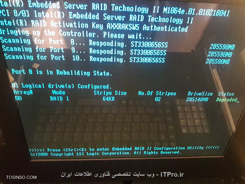

با سلام و خسته نباشین.
یه سرور اینتل SC5299-E هست که موقع بالا اومدن یه ارور میده که تصویرش رو ارسال میکنم.موقع کار هم خیلی کنده.ممنون میشم اگه راهنمایی کنید.

ممنون آقای سمندری.
یه سوال دیگه :
اگه کلا اون هارد خراب رو برداریم و دیگه raid نکنیم اشکالی داره.البته برای بک آپ یه هارد اکسترنال داریم که سستم به صورت اتوماتیک روی اون بک اپ میگیره.ممنون

اشکال سرور شما از هارد دیسک نصب شده در bay8 شما می باشد عوض کنید مشکلتون حل میشه

شما اگر این هارد را بردارید به محض خرابی یک هارد دیگر در این سرور کل دیتا شما از بین خواهد رفت البته در raid یک (1) یکی از هارد ها Mirror دیگری است و بستگی دارد کدام هارد شما خراب شود
در مورد فرمایش دوم شما این کار را پیشنهاد نمی کنم در استاندارد های فناوری اطلاعات روشی که شما فرمودید جایی نداشته و صحیح نمی باشد پیشنهاد می کنم در محیط cloud (حداقل) از دیتا خود backup داشته باشید

ظاهرا raid سرور بهم ریخته و باید دوباره کانفیگ بشه کلید ctrl+e رو بزنید و وارد کانفیگ raid بشین و دوباره تنظیمات رو انجام بدین
نکته مهم اگر اطلاعات هاردها مهم است حتما قبل ازین کار بک آپ بگیرین

خب باید raid رو پاک کنید
مشکلی نیست اما امنیت دیتاتون میاد پائین
