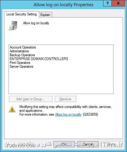

برای اینکه مشکل خواستن پسورد ادمین در زمانی که کاربر ریموت میزنه رفع بشه به کنسول Group Policy Management رفته و Default Domain Controllers Policy رو ویرایش کرده و به مسیر زیر برید :
Computer Configuration > Polices > Windows Settings > Security Settings > Local Policy > Use Right Assignment
در Allow log on Locally نام یوزر مورد نظر رو اضافه کنید .

خیر با توجه به اینکه ریموت زده میشه فکر نمیکنم پالیسی یا سرویسی رو لازم باشه فعال کنید ( جز Allow log on Locally که گفته بودم )
پالیسی رو به Default Domain Controllers Policy اعمال کنید و با اجرای gpupdate /force مطمئن بشید که به سرورتون اعمال شده.

ممنون از پاسختون اما زمانی که میخوام یوزر رو داخل مسیری که گفته شده اضافه کنم ایکنش غیر فعاله.لازمه قبل از این سرویسی رو برای اون فعال کنم؟
||http://network.tosinso.com/files/get/9d01fb1d-8eab-4947-86ce-14d871662487||
