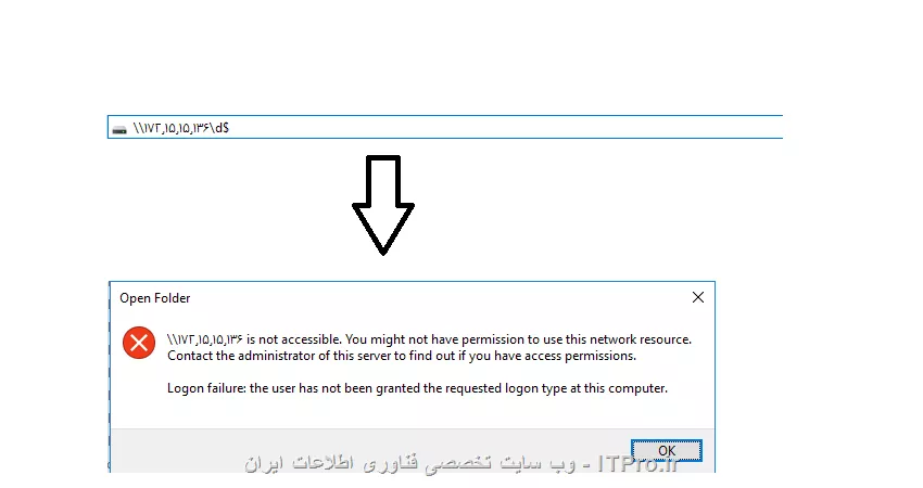

بنده سرور دامین رو راه اندازی کردم و تک تک کلاینت ها رو هم در دامین اوردم منتها وقتی که میخوام به کلاینت ها با ای پی سیستم خودشون وصل بشم و یوزر پسورد سیستمشونو میزنم ارور میده و میگه پرمیشن ندارید که متصل بشید ...
کجای کارم ایراد داره ممنون میشم بفرمایید ...
مثلا به این صورت :
مثلا به این صورت :
||http://tosinso.com/files/get/46aa2413-7c87-47da-9eb7-befff4620c9c||

نام کاربری و پسوردی میزنید ادمین هستش؟؟
پاسخ در 1395/10/12 توسط
شما در سیستمی که فایل share شده قرار بگیرید سپس از پوشه مورد نظر properties بگیرید و در تب sharing و security واردبشید و به ادمین دامین دسترسی full بدید
بله همون نام کاربری و پسورد ادمین دامین رو میدم درسته ؟
تا جایی که من میدونم شما زمانی که permission کامل دادشته باشید می تونید این کارو انجام بدید
اره درسته به یک بار share permission و security permission ها رو چک کنید
share permission و security permission ها تو کدوم قسمت چک کنم میشه واضحتر بفرمایید ؟؟
مشکل من متاسفانه هنوز پابرجاست کسی میتونه کمکم کنه ؟؟؟
ممنون ولی میخام وقتی ای پی رو دادم و یوزر و پسورد ادمین دامین رو هم زدم تو کل درایوهاش بتونم برم ؟
زمانی که شما میگید دسترسی ممکنه دسترسی ریموت باشه اما برای دسترسی به درایو های کاربران شما باید با سرور یا با کاربری که دسترسی ادمین داره وارد بشید
شما با زمانی که با سرور دامین وارد My Computer بشید در قسمت سمت چپ Network را بزنید دسترسی به تمامی کامپیوتر های تحت دامین با درایوها را دارید
اما اگه با کاربر عادی وارد بشید دسترسی ندارید مگه اینکه برید تک به تک درایو های کاربران را دسترسی Everone بدید که پیشنهاد نمیشه
برای بهبود کارتون یه کاربر ادمین بسازید یا کاربری خودتونو دسترسی ادمین بدید که از لحاظ امنیتی بهتره
