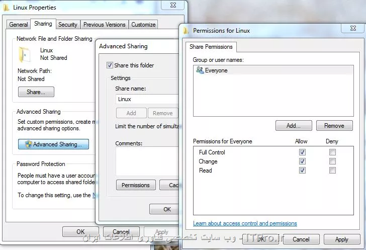

با عرض سلام و خسته نباشید
1- ابتدا باید به فولدر مورد نظر در تب Sharing تمامی دسترسی ها را بدهید (مطابق عکس زیر)

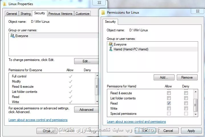

2 - و سپس در تب Security با اضافه کردن یوزر مورد نظر خود Permission مورد نظر را اعمال کنید (مطابق عکس زیر)

شما برای این کار باید از NTFS Permission استفاده کنید. اگه دامین داشته باشید مدیریت اجازه دسترسی آسونتر میشه
