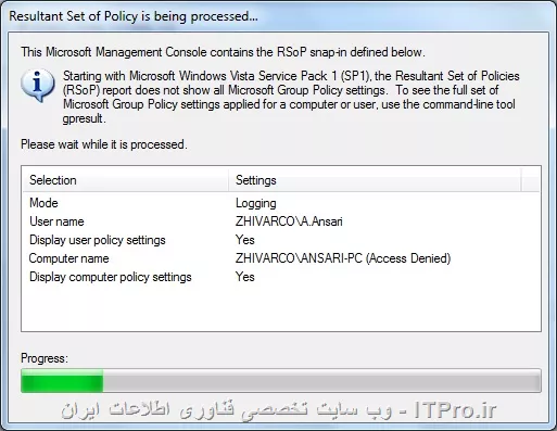

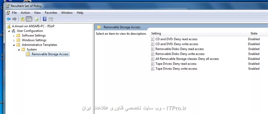

اینم از عکس امیرجان
log off و restart هم انجام دادم
اینم از عکس امیرجان
||http://network.tosinso.com/files/get/4cc1ff5f-de5c-4229-9dfb-267708ed1561||
||http://network.tosinso.com/files/get/4ce79ab3-2fac-4973-b370-6ef70b1b2b68||

دستور rsop.msc رو در کامپیوتر کلاینت اجرا کنید و یه عکس ازش بفرستید...

سلام این مسیر رو هم چک کردین؟؟؟؟؟؟
Computer Configuration => Administrative Templates => System => Removable Storage Access
