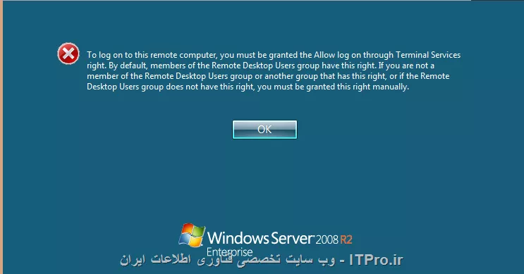

چند وقتی هست که نمیتونم به ویندوز سرور 2008 R2 داخل شرکت remote بزنم در صورتی که تا چند وقت پیش میتونستم البته به سیستم متصل میشم ولی با خطای تصویر زیر مواجه میشم:

البته نا گفته نماند که رول terminal services رو هم نصب نکردم و با یه کاربر ادمین دیگه میتونم وصل بشم ولی با یوزر administrator نمیتونم، شبکه هم فعلا workgroup هستش.

داره به شما پیغام میده کاربری که قصد دارید باهاش remote بزنید دسترسی مورد نظر رو نداره
باید گروپ پالیسی رو باز کنید و به مسیر زیر برید
Computer Configuration-windows settings-security settings-local policies-user right assignment
بعد دنبال گزینه ی Allow log on through Remote Desktop Services بگردید و کاربر یا گروه مورد نظر را داخلش عضو کنید و در اخر یکبار دستور gpupdate /force را بزنید
البته بهتر قبل از انجام مورد فوق چک کنید کاربر مربوطه عضو گروه remote desktop هست یا خیر
