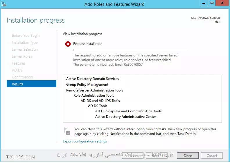

مشکل در نصب ADDS در سرور 2012
سلام من سرویس ADDS رو موقعی که میخوام نصب کنم با این ارور مواجه میشم.مشکل در نصب ADDS

خب، پس بریم گام بعدی. یکی دیگه از دلایل به وجود اومدن این خطا نصب نبودن .NET Framework بر روی سرور هست. بایستی حتما NET Framework 3.5. هم نصب باشه روی سرور. اینم نصب کنید و مجدد تست بفرمایید
پاسخ در 1395/10/25 توسط
سلام مشکل حل نشد و پست مربوط نیز کمکی نکرد با تشکر

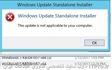

سلام ممنونم استاد ممنون دانلود کردم ولی با این ارور مواجه شدم .سلام ممنونم استاد ممنون دانلود کردم ولی با این ارور مواجه شدم .||http://network.tosinso.com/files/get/25c67000-6503-4665-9fd6-62f18a300a35||

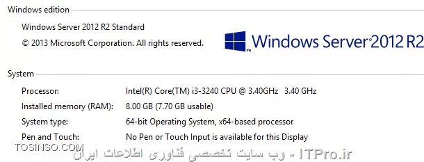

متن خطا حاکی از این هست که آپدیتی که دانلود کردین با نسخه ویندوزتون ناسازگاری داره، بگردین دنبال نسخه مناسب. حدس من اینه که احتمالا ممکنه نسخه سرورتون 2012 باشه، اما چیزی که دانلود کردین مثلا مختص نسخه سرور 2012R2 بوده باشه. اینا رو هم بررسی کنید

این Error از اون Errorهایی بود که منو پیر خودش کرد. یادمه قشنگ دو هفته شب و روز درگیرش بودم تا بالاخره تونستم رفعش کنم. این خطا به دلیل یه سری حفره های امنیتی توی ویندوز سرور 2012 که مربوط به .NET Framework هم هست به وجود میاد. باید Patch مربوطه برای حل این خطا رو از توی خود سایت مایکروسافت دانلود کنی و بعد که نصبش کردی دیگه بدون مشکل میتونی کارتو ادامه بدی. الان حضور ندارم دقیقا اسم اون فایل آپدیتی که این مشکلو حل میکرد چی بود، اما فک کنم Windows8.1-KB2966828-x64 یا یه چیزی تو همین مایه ها بود.
ببین چقد درگیرش بودم که حتی کد خطاشم تو ذهنم باقی مونده. خخخخ. البته گول این که آپدیته مربوط به ویندوز 8 هست رو نخورا، که فک کنی مال ویندوز 8 هست. چرا که روی ویندوز سرور 2012 هم جوابگو هست. دانلود و نصبش کن حل میشه
