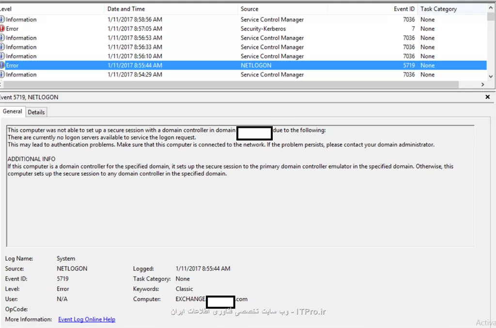

اولین error  چند دقیقه بعد از خاموش کردن یا unplug کردن کابل شبکه سرور dc
||http://tosinso.com/files/get/ebb9ff08-8ecb-4cf6-bfa2-e34aa61fcb74||

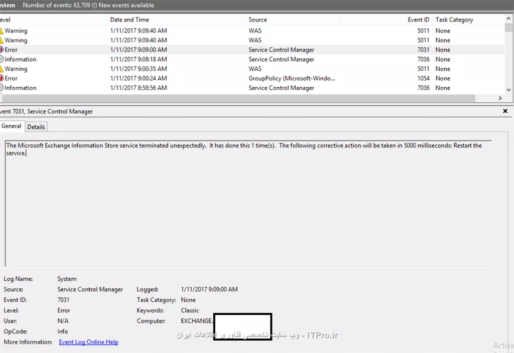

دومین Error چند دقیقه بعد از خاموش کردن یا unplug کردن کابل شبکه سرور dc
||http://tosinso.com/files/get/99e2ff2f-e7eb-46e1-a739-974fd517fed7||

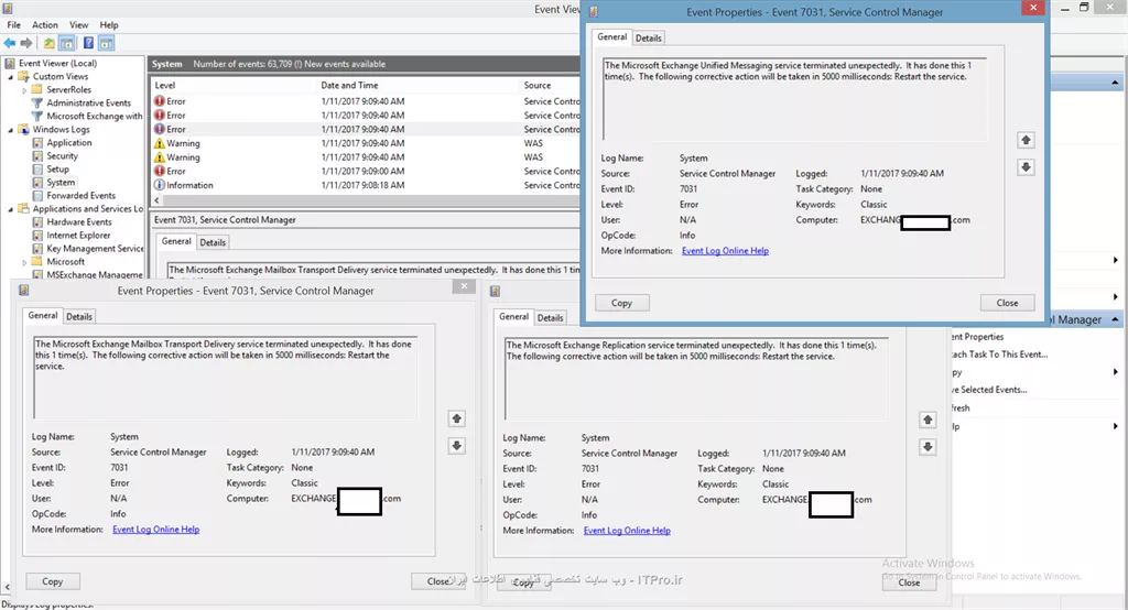

سومین Error  و blue screen دادن سرور
||http://tosinso.com/files/get/73baafb3-a2d2-4cba-bf66-185aeeb957df||
