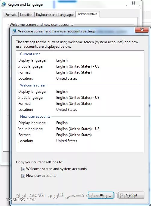

اگر با نام کاربری های مختلف به سرور ریموت می شوید باید تنظیمات زبان برای کلیه نام کاربریها تعریف بشود . از این تنظمات هم می تونید استفاده کنید.
||http://network.tosinso.com/files/get/59af2c6d-61b6-4bd5-a251-be781ace69ea||
که تنظیمات مورد نظر برای تمامی نام کاربری ها با این کار کپی می کنید.

این کار رو انجام دادم، حل نشد

توی ویندوز سرور باید این تنظیمات انجام بدید.
من دسترسی به ویندوز سرور نداشتم یه عکس از ویندوز 7 گذاشتم. زیاد منوهاش تفاوتی ندارد.
کلایت های شما ویندوزش چی هست ؟ فکر کنم یک Hotfix برای ویندوز 7 هم باشه که این مشکل حل کنه البته اگر با تنظیمات بالا مشکلتون حل نشه. اگر نشد بگید براتون لینکشو بزارم.

اما من دارم از remote app استفاده میکنم و فقط به برنامه حسابداریم دسترسی دارم واسه هر کاربر
بصورت جداگانه هم که ریموت دسکتاپ میزنم و تنظیمات رو فارسی میکنم باز هم این مشکل باقی است
