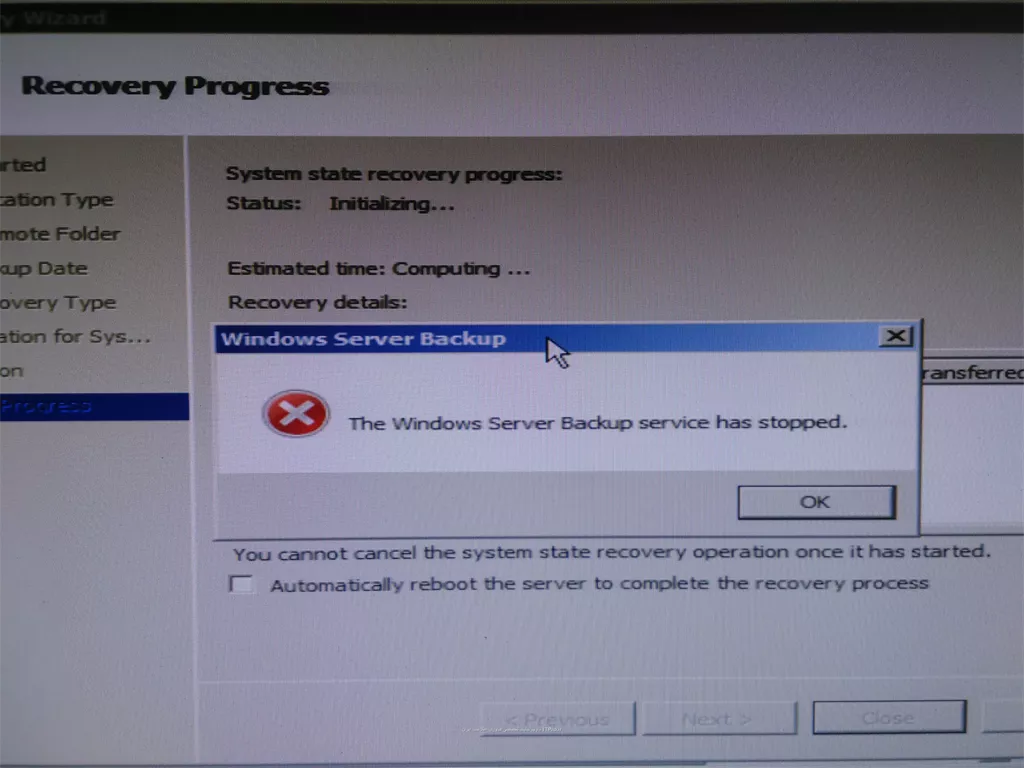

خسته نباشید . تصویر بالا error وقتی که ویندوز سرور 2008 نصب کردم و رل بکاپ رو فعال کردم و ریکاوری زدم . همه مراحل رو پیش میره ولی در مرحله آخر بعد از یکی دو ثانیه گشتن با این پیغام خطا متوقف میشه .
پاسخ در 1395/11/02 توسط
