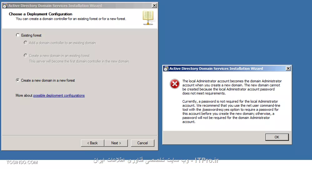

با سلام به دوستان، من در موقع نصب Active Directory به مشکل زیر بر خوردم میشه راهنماییم کنید؟ خطای Active Directory
و کارهایی که انجام دادم یه پسورد طولانی سخت رو برای یوزر Administrator ست کردم و IP رو هم دستی دادم

پسورد Local Administrator میبایست بیشتر از 6 حرف باشد و از حروف انگلیسی عدد و کاراکتر (!@#$%^&*) استفاده شده باشد احتمالا مشکل با تغییر رمز حل بشه
پاسخ در 1395/10/28 توسط
هیچ تصویری از خطا نمایش داده نشده. لطفا متن خطا رو بذارین
ITPRO های عزیز این خطا اصلا ارتباطی به طول پسورد نداره ، هر چقدر هم که تغییر کنه همچنان خطا صادر میشه ، شما باید الزام به داشتن پسورد در ساختار Local Admin رو فعال کنید دستور زیر رو وارد کنید در cmd بصورت دسترسی admin اجرا کنید :
 net user administrator pass@word1 /passwordreq:yes
حتما به جای pass@word1 پسورد خودتون رو قرار بدید ، از ویزارد خارج بشید و مجددا تلاش کنید قطعا درست میشه مشکل .
