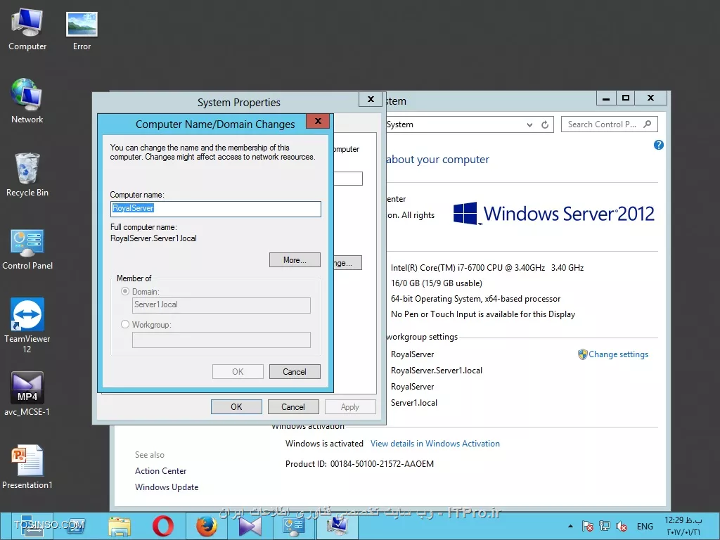

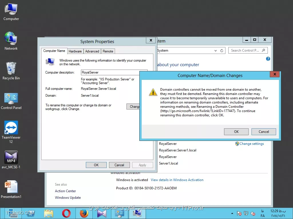

باعرض سلام و خسته نباشید خدمت سروران گرامی من ویندوز سرور 2012 نصب کردم و به عنوان Admin وارد سیستم شدم ،وقتی به مسیر زیر میروم ارور تصویر بالا رو میدهد
راست کلیک روی My Computer - بعد Proprties - بعد Change Settings و بعد Change
و داخل پنجره که اسم کامپیوتر را عوض میکنیم میشم اون پایین صفحه گزینه Domain و Workgroup غیرفعال می باشد

شما DC تون رو میخواید تغییر نام بدید ؟
شما وقتی که سرورتون رو به DC تبدیلش میکنید ، و اکتیودایرکتوری روش نصب میشه ، دیگه تغییر نامش به این سادگی ها نیست . به خاطر همین هم میبینید غیرفعاله . الان دقیقا میخواهید چه کنید ؟

کامپیوتر را ریستارت کردم ولی بازم غیر فعال می باشند اون دو گزینه!

سلام ارور اول که داره به شما میده به این دلیل هستش که شبکه شما چون دامین هست اگر تغییراتی در نام کامپیوتر اعمال کنید در روند کاری ad مشکل پیش میاد.این که گفتیدبعد تغییر نام دکمه های دامین و work group غیر فعاله یک بار سیستم رو ری استارت کنید مشکل حل میشه
