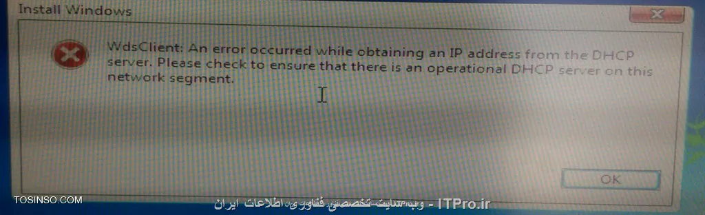

من توی یه جایی 40 پی سی دارم واسه نصب ویندوز با یه سرور من قبلش با vmware ویندوز و برنامه هامو با culture درست کردم و بردم رو سرور مورد نظر مشکل اینجاست که موقع بوت کردن با کارت شبکه فقط لبتاب من میشه مراحلو تا اخر رفت و ویندوزو نصب کرد یعنی واسه لپتاب من مراحل درسته ولی تو کامپیوترهای شبکه موقع بوت شدن قبل از انتخاب زبان و.. پیغام زیرو دریافت میکنم

||http://tosinso.com/files/get/47af0ad1-a620-4106-a46b-b63702581afd||
حتی برای بوت شدن بوت دیسکاوری درست کردم اینبار این پیغامو میده
||http://tosinso.com/files/get/565a3125-2606-4109-b44c-33274a7047c2||

بله این قابلیتو دارن پیغام اولی با استفاده از pxe-boot بالا اومده و عکس پایینی با discovery بوته
