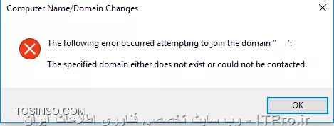

من میخوام ویندوز 10 رو join دامین کنم اما با خطای زیر روبرو میشم.اما در ویندوز 7 این مشکل رو ندارم و راحت به دامین join میشم. فقط یه نکته ای وجود داره.من هم پینگ سرور رو از طرف کلاینت دارم و هم پینگ کلاینت رو از سرور اما پینگ نام دامنه رو ندارم و یوزر ها هم راحت در شبکه دارن کار میکنن و لاگین میشن. الان سوال اینجا هست که اولا چرا نمیتونم join بشم و هم اینکه چرا با ویندوز 7 مشکلی وجود نداره.
ممنون میشم راهنمایی کنید

آیا dns server رو روی ویندوز 10 ست کردین؟ اینکه میگید از کلاینت به دامنه پینگ ندارید منظورتون از کلاینت ویندوز 7 هست یا 10؟

در محیط مجازی هستید یا فیزیکی؟

از روی کلاینت با دستور nslookup از dns کوئری اسم دامنه را بگیرید ببینید جواب میده یا نه. اگر جواب داد نباید دیگه مشکلی باشه. اگر هم جواب نگرفتید مشکل از dns هستش و باید بررسی بیشتری رو روی سرویس dns انجام بدید. احتمالا با ریاستارت سرویس dns و بدون نیاز به ریست کردن سیستم مشکلتون حل بشه.
نتیجه رو هم اینجا اعلام کنید.

مشکلتون همونطور که دوست عزیز harsini گفتند مربوط به DNS و تنظیمات اون روی کلاینت هستش. اون رو حل کنید تا بقیه موارد حل بشه و کلاینت به دامین جوین بشه

فیزیکی

dns سرور که همون سرور دامین هست.بله dns ip هم روی ویندوز 10 ست شده .هم از کلاینت ویندوز 7 که قبلا جوین دامین شده پینگ دمنه رو ندارم و هم ویندوز 10 که قبلا جوین شده اند و هم از این ویندوز 10 که الان میخوام جوین دامین کنم.
