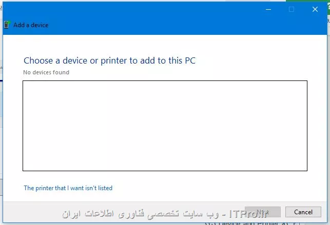

برای این کار باید New Port بزنید. برای این کار با یوزر ادمین لاگین کنید.
2. به Device and Printer برید.
3. Add a Printer رو بزنید. و روی the printer i wan isnt list رو بزنید.
||http://network.tosinso.com/files/get/e36e4f81-9d45-4223-82b5-ee0e2f2ff15c||

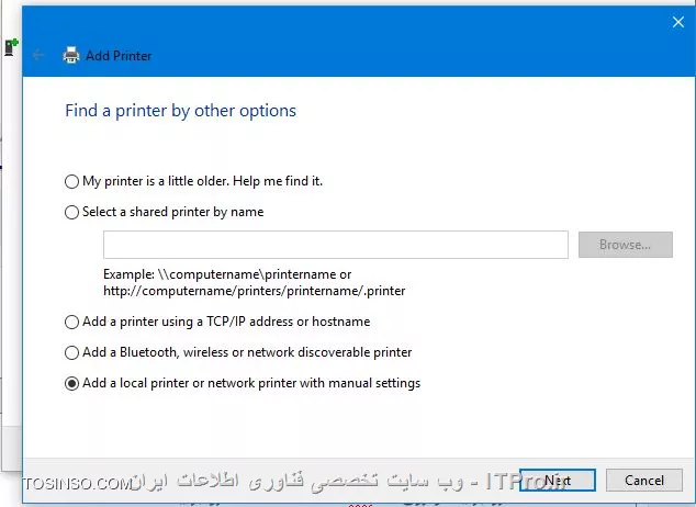

 4. در مرحله ی بعد add local Printer ... رو انتخاب کنید
||http://network.tosinso.com/files/get/77b894d8-e836-4c28-a9df-b1367e4e0e78||

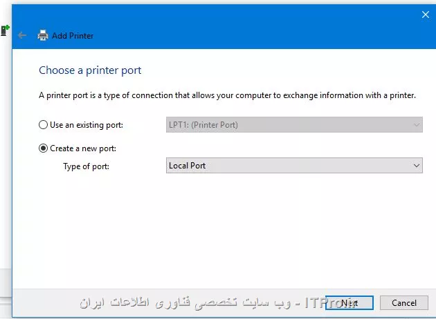

5. در مرحله ی بعد creat new port رو بزنید و Local Port رو انتخاب کنید:
||http://network.tosinso.com/files/get/29414b30-002d-4a59-8986-3c87b576a685||

و در مرحله ی بعد ازتون درایور میخواد. اینطوری هر کاری که لاگین کرد پرینتر رو توی لیست پرینترهاش داره.
موفق باشید.
