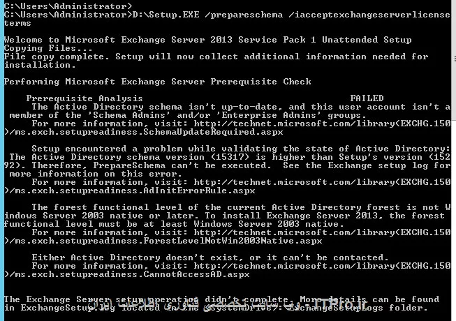

با سلام ، من کارهای اولیه نصب Exchange 2013 را انجام دادم، کارهای مورد نیاز روی سرور Exchnage انجام شده. وقتی خواستم مراحل آماده سازی Schema را در AD انجام بدم با این ارورها مواجع شدم.با یوزر administrator Domain مراحل را انجام دادم.سرور 2012 خام بوده(یعنی از 2008 به 2012 نبردم)

ip server Exchang hast 192.168.20.120
و
ip server AD has 192.168.67.2
سرور Exchnag را جوین کردم به AD ، مشکلی نیست.
توی DNS Server هم اسم Exchange آمده.
یوزری که در Exchange login کرده، هم Enterprise Admins و Schema Admins .

ببینید کاربر با دسترسی Domain Administrator نمیتونه اینکار رو انجام بده ، اون کاربردی که داره اینکار رو انجام میده رو عضو دو گروه Enterprise Admins و Schema Admins کنید و مجددا تلاش کنید.از طرفی حتما Forest Functional Level و Domain Functional Level رو به بالاترین نقطه برسونید ، من فکر می کنم شما قبلا Exchange سرور 2016 رو تست کردید برای نصب درسته ؟

این مورد رو که بعضا ساده به نظر میرسه تست کنید و اگر نشد باید لاگ رو ارسال کنید که بررسی بشه ، موقع ورود به سروری که میخاین روش exchange نصب کنید نام کاربری رو بصورت administrator@itpro.local طبیعتا به نام domain خودتون وارد کنید ، من حدس میزنم شما دارید local به سیستم لاگین می کنید.

ITPRO ی عزیز به هر حال شما یه مشکلی دارید که مربوط به این سه قسمت میشه :
  1. ارتباط گیری سرور شما با اکتیودایرکتوری مشکل داره
  2. قبلا توی Schema دستکاری انجام شده و بروز رسانی شده
  3. دسترسی کاربر شما به اکتیودایرکتوری درست نیست
یکبار سرور رو Rejoin کنید و مجددا تلاش کنید ، نشد باید Log ای که exchange داره رو ارسال کنید.

نه با یک یوزری که ساختم وارد سرور Exchnage میشم.اون یوزر دسترسی Enterprise Admins و Schema Admins داره.
و وقتی که وارد سرور AD میشم و می خواهم Schema رو فعال کنم (setup //prepareschema //iacceptexchangeserverlicenseterms)، این ارورو هارو میده.

یوزر administrator هم عضو Enterprise Admins و Schema Admins.اما باز این ارورو رو میده.
Forest Functional Level و Domain Functional Level جفتشون 2012 هستند.
نه فقط الان دارن با Kerio Mail کار میکنند، می خواهیم به جای آن Exchange 2013 نصب کنیم
