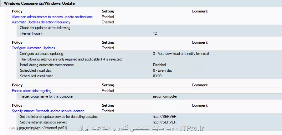

عکسی که ارسال کردم مربوط به پالیسی های اعمال شده به گروپ پالیسیه؟
اینجا که نباید مشکلی باشه
پاسخ در 1395/11/20 توسط

santana عزیز این کارو قبلن انجام دادم
همه کارا درست بنظر میان
میگم امکان داره این پالیسی با بقیه پالیسی های مربوط به پالیسی های یوزر و فولدر ریدایرکشن مشکل داشته باشه؟
