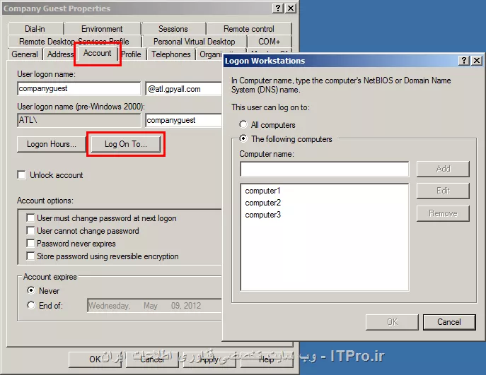

درون AD برای هر کاربر میتونید محدودیت لاگین مشخص کنید:
||http://network.tosinso.com/files/get/0942e2cf-53be-4b1b-993f-c33f0e85232b||
پاسخ در 1395/11/21 توسط
با روش شما باید برای تک تک کاربران تیک The following computer رو فعال کنند.
میتونید کل کاربران رو انتخاب کنید و با یک کلیک این قابلیت رو فعال کنید.
پاسخ در 1395/11/24 توسط
به شرط اینکه در یک ou باشند یا با استفاده از خط فرمان یا powershell این کار انجام بشه.
