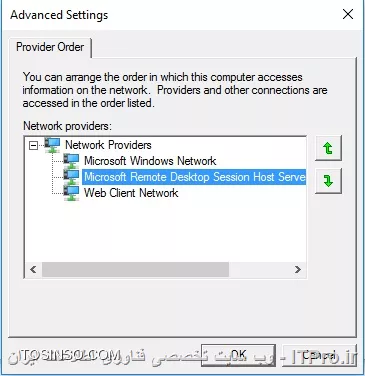

||http://network.tosinso.com/files/get/596d88c8-7a85-4cb3-80fb-06ad5bce07f4||
از طریق advanced setting میتونین به کارت شبکه های مختلف اولویت بدید. وای فای رو کلیک کنید و با فلش بیارید بالا.
از پنجره network connections
