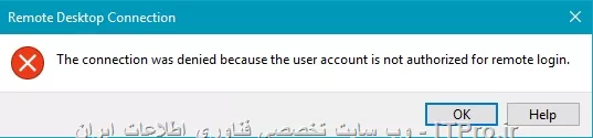

بنده میخوام به یه سیستم دسترسی داشته باشم اما ارور زیر رو میده
میشه بفرمایید مشکل کجاست؟
از این یوزر اکونت برای فایل شرینگ استفاده میکنم مشکلی نیست اما برای remote وارد میکنم ارور رو میده

علاوه بر موردی که آقای mohamadertiahi گفتن.باید کاربر مدنظر عضو remote desktop users هم باشه.

روی allow remote هست چون وارد میشه یوزر پس هم درست میزنم ولی این پیغام ظاهر میشه
موردی که آقا نیما گفتن مشکل همینه، چون این سیستم قاعدتا وارد لیست نشده ،درنتیجه حتما باید اکونت توی لیست باشه؟

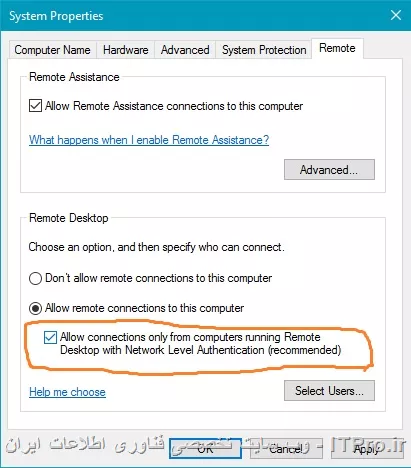

ببخشید این مورد برای چیه؟

باید تو تنظیمات حداقال امنیتو بزاری
My Computer => properties => Remote Setting => Allow Remote ...

اون گزینه برای فعال کردن احراز هویت سطح شبکه است که از ویندوز 7 اگر اشتباه نکنم اضافه شده برای امنیت بیشتر ارتباطه
