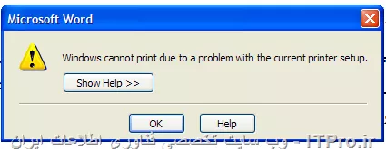

ضمن عرض سلام و خسته نباشید حضور دوستان ارجمندم
ی سوال داشتم خدمتتون
ما ی پرینتر داریم که با کابل USB بر روی یکی از کلاینت ها که ویندوزش 7 است ، نصب شده است و هیچ مشکلی ندارد
آن را شیر کردم که در شبکه بقیه کاربران هم بتوانند پرینت بگیرند
برای کاربرانی که ویندوز آنها سون است چاپگر اد میشود و می توانند پرینت بگیرند
اما کاربرانی که ویندوز آنها XP هست چاپگر تا آخر و بدونه هیچ پیغامی اد میشود:
ولی موقع پرینت گرفتن پیغام زیر را میدهد
Error
ممنون میشم درصورت امکان راهنمایی بفرماید که چکار باید انجام بدهم

در شبکه های دامین یک فایل به نام PushPrinterConnection.exe برای اینکار وجود دارد که باید از طریق Group Policy برای کامپیوترها در هنگام روشن شدن و ورود کاربر ارسال گردد تا چاپگر ها را بشناسند. در غیر این صورت امکان شناخته نشدن پرینترها حتی با وجود درایور وجود دارد.
اطلاعات بیشتر در :
https://goo.gl/YSxA1y
https://goo.gl/EDxMmA
https://goo.gl/Jb7Pz0
https://goo.gl/Xgfe2P
نکته : فایل را در logonscript قرار دهید.
لینک دانلود فایل pushprinterconnection
https://goo.gl/GAjM9k

معمولا از ویندوز پائین به بالا این مشکل وجود داره

سلام و وقت بخیر ،اول از همه بابت الطافتون بی نهایت سپاسگذارم
پرینتر ها درایو های یونیورسال دارن با اونها امتحان کنید ببینید مشکل حل میشه ... ممکنه این ارور به خاطر سرویس Spool باشه
تا جایی که بلد بودم رو چک کردم با اون هم درست نشد متاسفانه ؟!
شبکه شما Workgroup هستش یا Domain؟ به نظرم هبچ فرقی نباید داشته ، چون در هر صورت باید بشه این کارو انجام داد
ولی من توی دومین این کار رو کردم. شبکه دومین است
درسته ولی با مدل چاپگر دیگه همین کارو در قسمتی دیگه انجام دادم
درایور روی ویندوز XP نصب شده و سیستم های دیگه مشکلی باهاش ندارند
پاسخ در 1395/12/07 توسط
