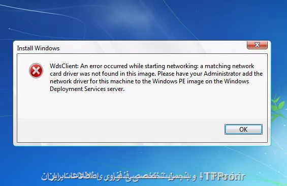

در مجموعه ما حدود 220 تا کامپیوتر وجود دارد و قصد داریم تعویض ویندوزها رو به خاطر زیاد بودن و متمرکز نبودن سیستم ها بوسیله سرویس wds انجام دهیم
ولی متاسفانه وقتی کلاینتها میخوام براینصب اقدام کنند خطای زیر رومیدهد .
درضمن خیلی ازراه رو امتحان کردم . حتی فایل boot.wim رو بادستورات imagex رونویسی کردم و درایور های کارت شبکه مادربورد آن بورد رو هم بهش اضافه کردم ولی نشد .
قابل ذکر است که بر روی Vm کار میکنه و مشکلی ندارد.
لطفاراهنمایی کنید خواهشا
نیازی نیست دست به کارت شبکه روی مادربرد بزنین، چون اصلا قابل جدا شدن از مادربرد نیست. خیلی راحت یه کارت شبکه خوب و معروف مثل Planet یا مدلای معروف جهانی بخرین. البته نه DLink و این چیزا که فقط توی ایران معروفن.
راجع به پرسش دومتون: MDT یه برنامه رایگان و ارائه شده توسط خود مایکروسافت هست که هم قابلیت نصب شدن روی کلاینت داره، هم روی سرور. توی آموزشی که گذاشتم نحوه نصب و لینک دانلود و کار کردن باهاش رو تشریح کردم.
بابت mdt هم من متوجه نشدم که این یک سرویس هست یا نرم افزار مجزا؟
اول که پیشنهاد من استفاده از یه مدل دیگه کارت شبکه روی کلاینت هست، از این خطاها زیاد پیش میاد وقتی مدل کارت شبکه از این کارت شبکه های ساخت چین یا مونتاژ چین باشه. اما روش دومیم که میتونم بهتون پیشنهاد بدم استفاده از MDT به جای WDS هست، یه سر به این آموزش بد نیست. یه آموزش هست در پنج قسمت که پیشنهاد میدم ابتدا پارت آخرشو که رایگانم هست ابتدا دانلود کنید و اگه دیدین بدردتون میخوره بقیه قسمتاشم بخرین.
با تشکر از پاسخ شما
چشم نگاه میکنم به اون اموزش
در مورد مطلب اولتون خوب چون سیستم ها مادربودرد آنلاین دارن فکر نکنم بشه انجتامش داد . یعنی بیاییم کل کارت شبکه ها رو عوض کنیم ؟
