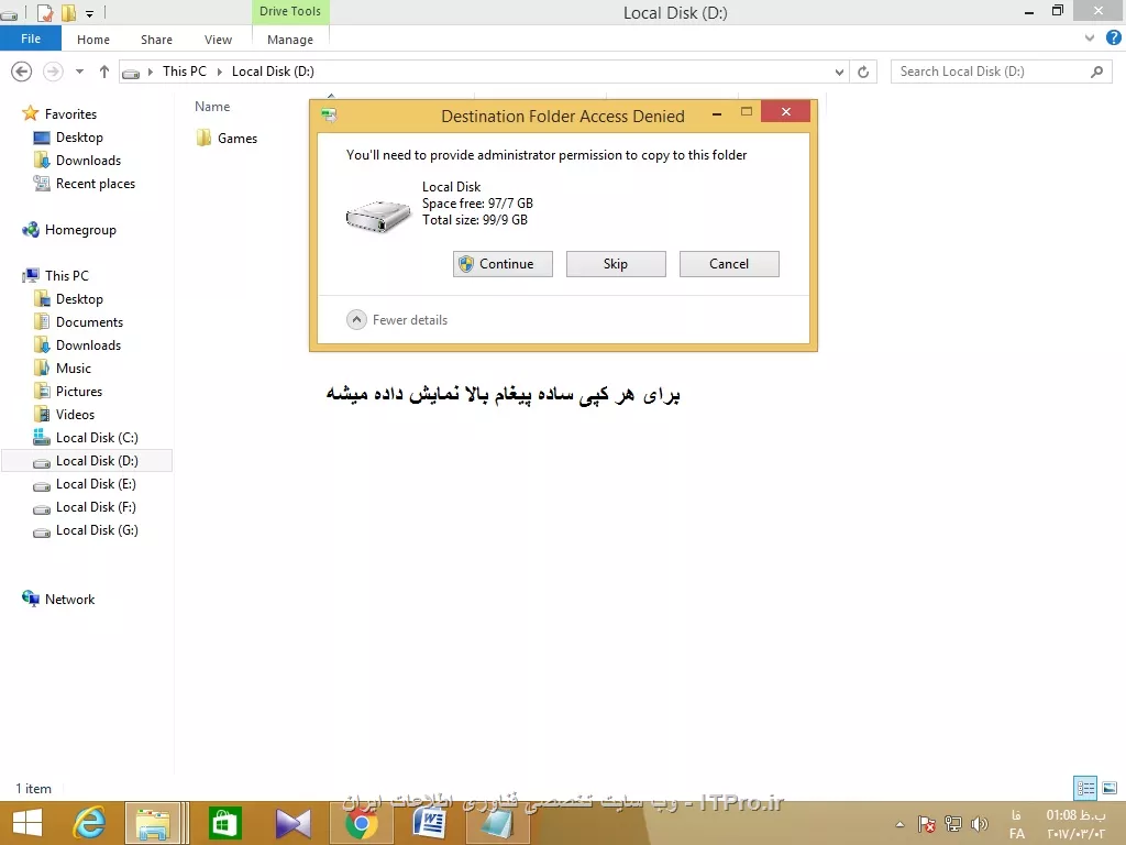

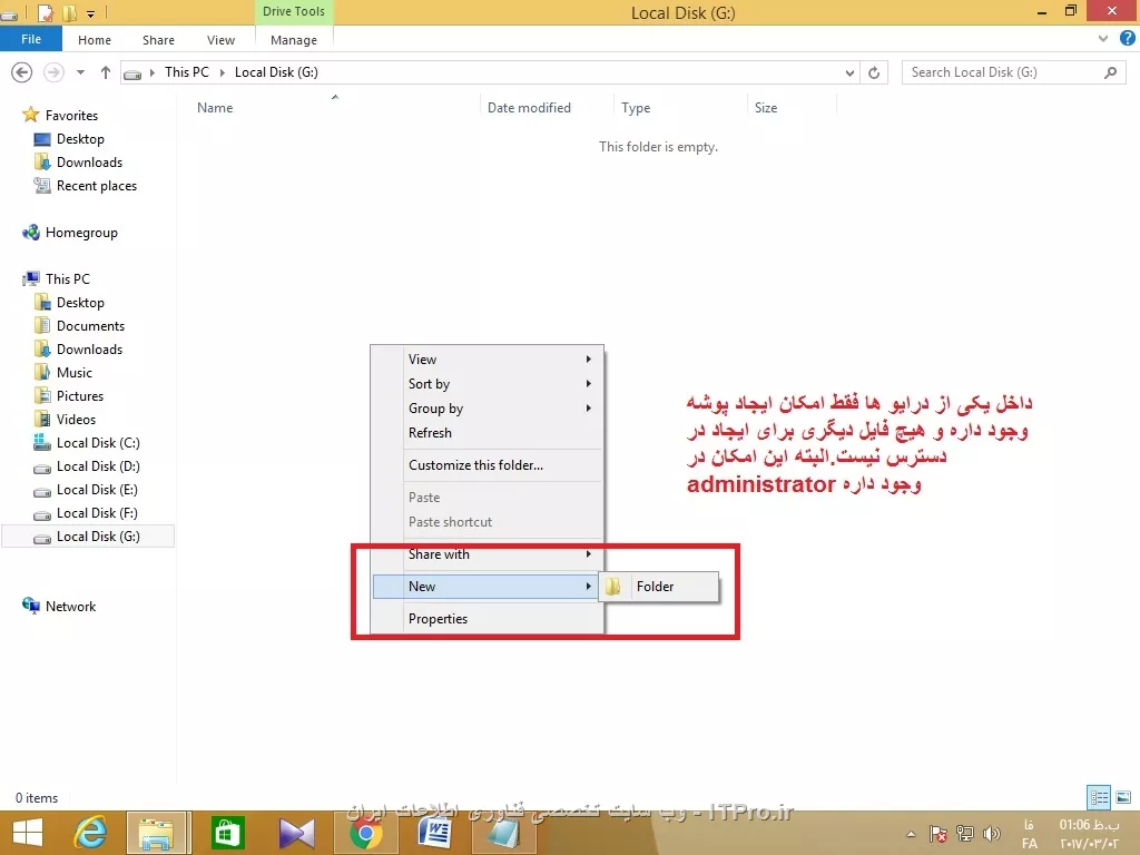

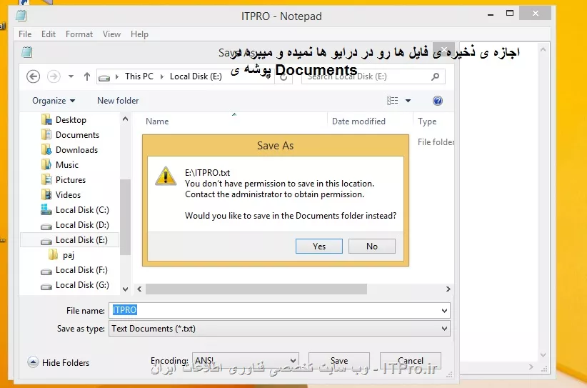

عرض سلام و خسته نباشید.بنده به تازگی با ویندوز 8 کار می کنم. مشکل من اینه که خیلی از دسترسی ها در اکانت یوزر من وجود ندارد و یا اجازه داده نمیشه و یا برای هر عمل ساده مثل ایجاد یه فایل جدید در درایو ها یا کپی فایل ها به داخل درایو ها مجوز میخواد. باید چکار کنم تا این مشکلات بر طرف بشه؟چند تا تصویر هم می فرستم که این ؟ واضح تر باشه.

سلام دکمه start کیبورد رو بزنید و یا وارد قسمت استارت ویندوز بشید و تایپ کنید uac که در این صورت user account controller ویندزو باز میشه و یک seek bar وجود داره و احتمالا اون برای شما بالا است اون Seek bar رو به سمت پایین بکشید و ok کنید.

البته باید اکانت شما دسترسی های لازم را داشته باشد. در غیر این صورت اگر شما ادمین نباشید نمی توانید این کار را بکنید و باید به ادمین خودتان بگویید که این کار را برای شما انجام دهد.
پاسخ در 1395/12/12 توسط
برای این که اکانت خود را ادمین کنید باید با administrator وارد شوید که قبل از آن باید این اکانت را فعال کنید زیرا که در حالت اصلی این اکانت غیر فعال است. برای این که این اکانت را فعال کنید برای این کار در بخش start کلمه Cmd را تایپ کنید و بر روی command prompt کلیک راست کرده و run as administrator را بزنید و در داخل آن دستور زیر را وارد کنید
net user administrator active
در این صورت اکانت administrator فعال خواهدشد و شما می تونید تنظیمات لازم رو انجام بدید
