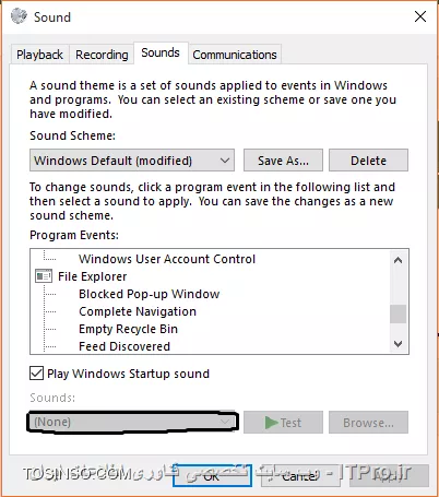

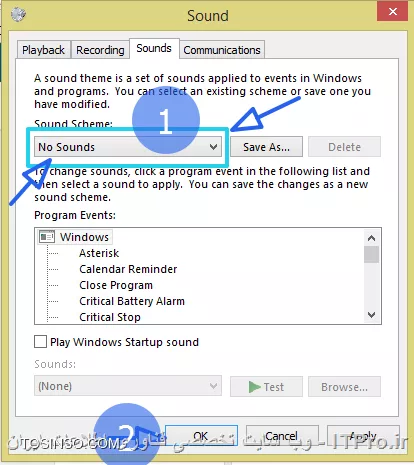

سلام.
تو run تایپ کنید mmsys.cpl در پنجره باز شده به تب Sounds برید مثل تصویر زیر روی هر کدوم که میخواهید صداش در نیادD: گزینه None رو انتخاب کنید.
سلام.
||http://network.tosinso.com/files/get/3b1f20ed-b418-431e-8f45-1418f1c5fd86||

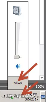

با سلام و وقت بخیر
لطفا این مسیر رو هم تست کنید شاید کمکی بکنه بهتون.
1-
*دوست عزیز میخوام فقط صدای ویندوز بسته بشه . این راهی که شما میگید کلا صدا رو میبنده .اینو خودم الان انجام دادم ولی مشکل اینجاست که صدای مدیاپلیر هم اینطوری بسته میشه. *
با سلام و وقت بخیر
1-
||http://network.tosinso.com/files/get/39d46398-e0fa-4c21-a693-d989dcb5a000||

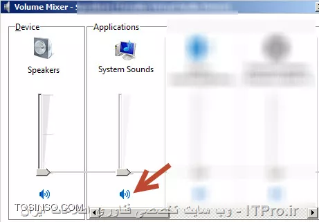

بعد از این قسمت روی گزینه Mixerکلیک میکنیم تا این لیست زیر باز بشه :
||http://network.tosinso.com/files/get/60a2fd44-216d-4dd6-88d8-ce590fd2db2f||
حالا توی این قسمت مثل عکس زیر صدای سیستم را ببندید.
||http://network.tosinso.com/files/get/25410d52-cb5d-40cc-a6b9-b9536fb05784||
اگه بازم مشکلی بود بفرمایید در خدمتتون هستم .

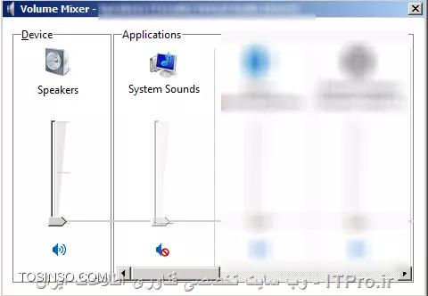

من توضیح دادم که صدای system sound و ببندید شما speaker و میبندید
پاسخ در 1395/12/16 توسط
میتونی بر روی اسپیکر پایین کنار ساعت کلیک راست کنی open Volume Mixer و باز کنی System Sound را رو حالت Mute قرار بدی که بعدا بتونی باز کنی دوباره
