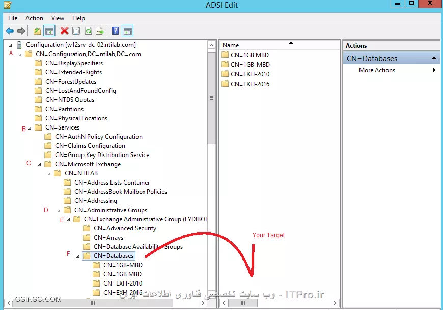

اگر مشکلت دیتابیسی هست که از نصب Exchange قبل باقی مانده به این صورت می تونی دیتاش رو از روی AD حذف کنی
ADSI Edit را باز کن
از منو Action گزینه Connect to را انتخاب کن
از قسمت ُSelect a well known Naming Context گزینه Configuration را انتخاب کن
و مابقیه رو از روی این تصویر برو جلو (مواظب باش اشتباهی چیزی را حذف نکنی)
ADSI Edit را باز کن
||http://network.tosinso.com/files/get/a4cdad47-dbfc-41b6-8631-f94b583852f7||
