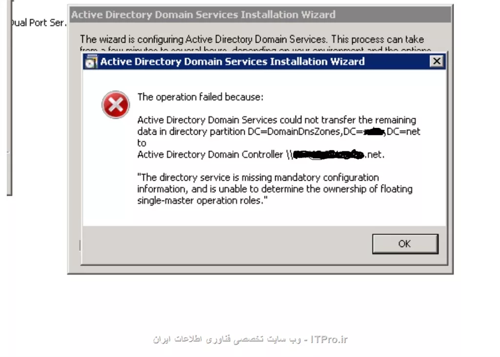

من میخواستم یکی از DCهام پاک کنم ولی موققع پاک کردن پیغام زیر میده.من رول ها رو منتقل کردم و dc از حالت global catalog در آوردم.
ممنون میشم کمک کنید.

ویندوز من ویندوز سرور 2008R2 هست!!چطوری demote کنم

اگر رول ها رو انتقال دادین برای پاک کردن اکتیو باید اول اون رو demote کنید بعد پاکش کنید
پاسخ در 1395/12/17 توسط
داخل run بنویس dcpromo
تا ویزارد مربوطه را بیاره بعد بقیش دیگه مشخصه
