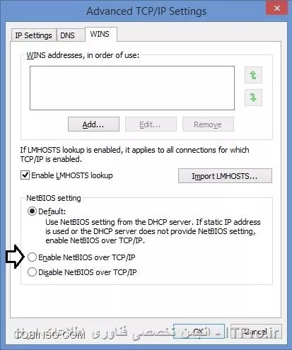

سلام دوست عزیز.
این مشکل معمولا در 2 حالت اتفال میافته.
1. NetBIOS over TCP-IP غیر فعال شده.
2. کلاینت شما نمیتونه با سرور روی پورت UDP 137 ارتباط برقرار کنه.
برای برطرف کردن حالت اول، به Properties کارت شبکه کلاینت برین. سپس Properties مربوط به TCP-IP v4 رو باز کنید و به قسمت Advanced برین. حالا به تب WINS برین و در اینجا و در قسمت NetBIOS settings، گزینه Enable NetBIOS over TCP-IP رو انتخاب کنین.
سلام دوست عزیز.

اگر مشکل مورد دوم باشه، چک کنین که آیا Firewall روی سرور فعال هست و آیا داره پورت 137 UDP رو Block میکنه یا نه.
اگر هم Firewall سخت افزاری یا UTM اضافه کردین که میبایست پورت مذکور و پورت های Ephemeral رو باز نگه دارید.

جناب آقای مجتبی ، با سلام:
ممنون از زحمت شما و پاسخ شما، بله تمام راه های شما که ذکر کرده اید را نیز قبل از این چک کرده ام حتی به صورت STATIC آی پی ها را وارد کلاینت کرده ام، و ارتباط با دی ان اس سرور هم برقرار می باشد اما متاسفانه باز هم مشکل داریم.در مورد صحبت شما بابت مشکل دی ان اس سرور هنوز تصمیم به درگیری با دی ان اس سرور نگرفتم. (با کمی لبخند خجالت زده)
