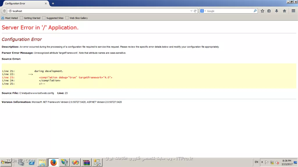

همین کار و کردم البته دارم روی ویندوز سرور 2008 این کار و انجام میدم
SQL Server Management Studio اینم روی سیتم نصب
الان این ارور میده
الان این ارور میده

ممنون از راهنماییتون این دو موردی که گفتید انجام دادم والان سایت بالا میاد
ولی هنگام اتصال به دیتابیس مشکل دارم این ارور میده که عکسشو گرفتم

دو تا مورد رو چک کن
1) اول ببین .net framework 4.0 روی سرور نصب هست
2) تو iis اپلیکیشن پول (Pool) رو از ورژن 2 به 4 تغییر بده
پاسخ در 1395/12/23 توسط

HTTP Error 404.7 - Not Found
The request filtering module is configured to deny the file extension.
این خطا رو میده
