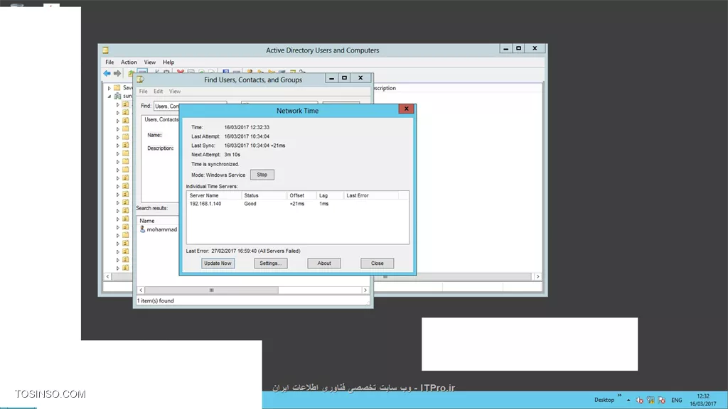

شما میتونید روی سیستم دامین کنترلر این نرم افزار رونصب کنید و بگید که از کجا بره ساعت رو بخونه (منظور همون NTP Server) و بعدش هم اینکه سیستم هاتون رو تنظیم کنید از دامین بخونند که اینکارو انجام دادید
Network Time Synchronization Tool که به اسم Net Time هم گفته میشه
