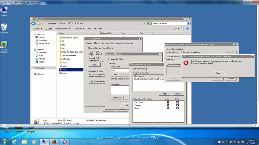

سلام دوستان من می خوام یک فولدر در شبکه را permisstion بدم ولی با خطای زیر روبه رو میشم چه کار باید بکنم؟

بله پینگ داریم و ارتباط برقرار ولی نمیدونم چرا همچین خطایی میده

با سلام خدمت شما و شما باید فایلتون رو اول برای every one share کنید و به everyone دسترسی fullبدین بعد در سربرگsecurity دسترسی های نهایی و اصلی رو برای فولدر مورد نظر اعمال کنید . توی این عکس شما ادمین رو حذف کنید و اوری وان رو فول بدین بعد برید تو سربرگ سکیوریتی و اونجا ارثبری یا inhert رو حذف کنید و جوری که میخوایید دسترسی ها رو اعمال کنید فقط خود ادمین یادتون نره که اول باید ادمین رو دسترسی بدین

سرکار این مشکل برآمده از DNS Server شبکه هست. چک کنین ببینید آیا تنظیمات DNS به درستی بر روی کامپیوتری که که این خطا روش به وجود اومده آیا سِت شده؟ و اینکه ببینید آیا ارتباطتون با DNS سرور شبکه موردی نداره؟ ببینید اصلا به DNS Server پینگ دارین یا خیر!
