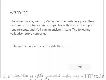

با سلام به دوستان
من توی شبکه خودم یه بار اکسچنج داشتم اونو پاک کردم دوباره نصب کردم(توی اکتیو کلیه دیتاشو پاک کرده بودم)
دوباره که خواستم نصب کنم بدون هیچ مشکلی نصب شد یوزرها هم به صورت اتوماتیک انتقال پیدا کردن.
اما وقتی روی هر یوزری میریم این ارور رو میده

من کلیه چیزهای که در اکتیو بوده را پاک کردم
یوزرهاش جایی خاصی هستند ؟
پاسخ در 1395/12/25 توسط
همین user های AD هستند ولی کلی property و غیره دارند که شما میگید خودکار اومدن ! پس یعنی پاک نشده بودند !
بیاید MailBox رو پاک کنید و دوباره بسازید
فکر می کنم User ها رو کامل پاک نکرده بودید و اینها ردپای Exchange قبلیه .
پاکشون کنید و دوباره بسازید.
