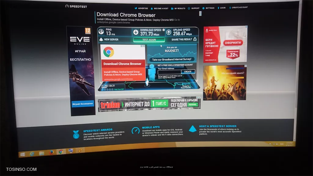

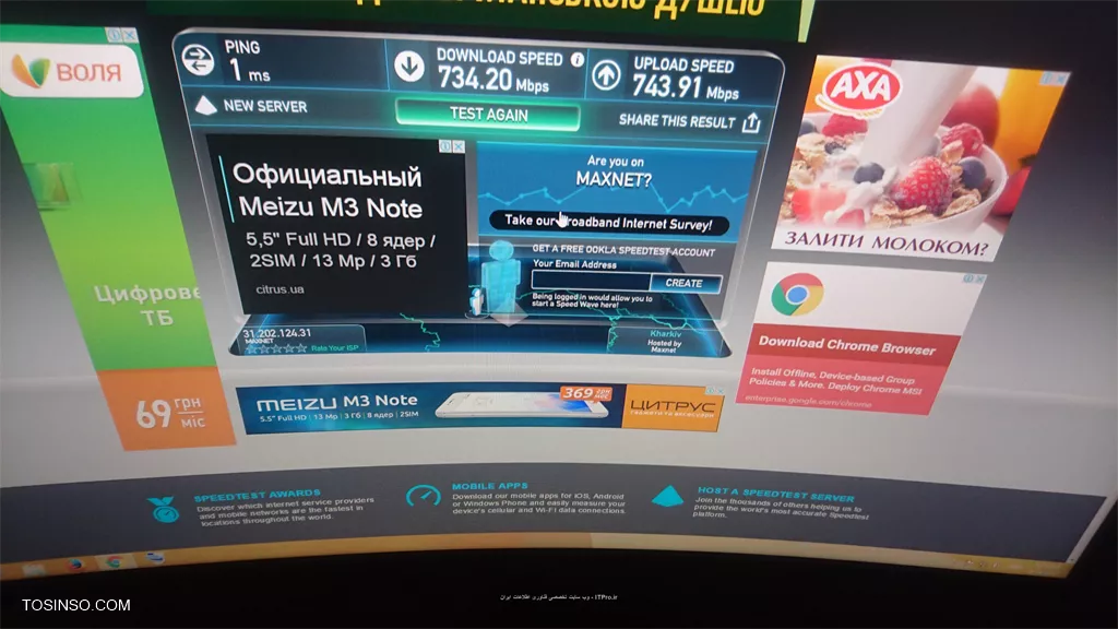

شاید بگید چه کاریه آخه سرعت اینترنت من 1 گیگ هستش با روتر میشه 300
speed
پاسخ در 1395/12/29 توسط
روتر safestream tp link r600 vpn
تنظیماتش هم دیفالت گذاشتم .
فایروال هم خاموش میکنم باز هم همونطوره

دوست عزیز ایشون برای دریافت اینترنت داره vpn میزنه
پهنای باند vpn روتر (vpn through) ایشون 120مگ است اما روتر میکروتیک rb751 که تقریبا با روتر ایشون هم قیمته سرعت vpnش 100مگ است...دلیل خاصی داره که همچین پیشنهادی میدین؟
پاسخ در 1396/01/02 توسط
این پائین اومدن سرعت بخاطر توانایی روتر شما در vpn زدن است شما اگر یک روتر بهتر بگیرین مشکلتون حل میشه
مثلا TL-ER6120 مثل روتر شما است اما سرعتش در زمان vpn زدن 3 برابر روتر شماست (البته قیمتش هم 3برابره)....
شما بسته به اینکه چقدر هزینه کنید سرعت دریافت میکنید

بدون روتر سرعتم ولی اینطور میشه با اینکه روترم گیگا روتر هستش
